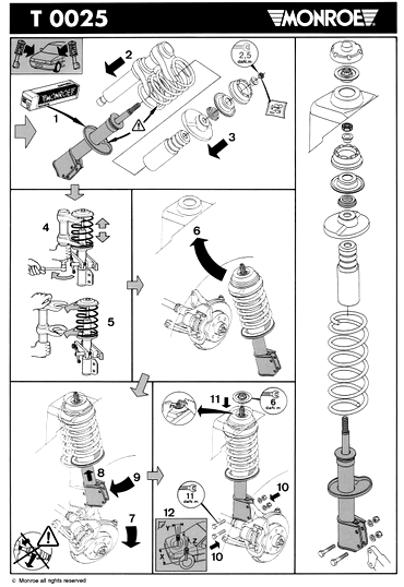

Здравствуйте товарищи Клиоводы. Подскажите, как менять опорные подшипники. Если можно поподробнее- технарь я слабый. Кстати для смеха. Хотел найти где провести енту процедуру и оказалось, что в нашем городе позакрывались все рем. мастерские. Ниче кроме шиномантажа и подпольщиков нет. БЛИН, ДОЖИЛИСЬ, ПОЗОР.
clio 93-1,2 моно., зовут Клепа
 Заголовок сообщения: Замена аммортизаторов Clio I (Monroe)
СообщениеДобавлено: 27.09.2009 4:53
Димыч
и посмотри тут
В двух словах:
- снимаешь колесо
- откручиваешь верхнюю гайку крепления тарелки к чашке кузова(удерживая шток от проворачивания шестигранником)
- откручиваешь два болта крепления стойки к поворотному кулаку
- снимаешь стойку в сборе
- стяжками сжимаешь пружину
- откручиваешь вторую верхнюю гайку
- разбираешь стойку и меняешь что нужно
- собираешь в обратном порядке
PS Будь готов к тому, что возможно понадобится замена еще некоторых элементов стойки, помимо опорников.
PPS Умершие опорники провоцируют поломку пружины :ustav:

Спасибо!!! Пока не сделаю поставлю авто на прикол. Отдельное спасибо за оперативность ответа.
