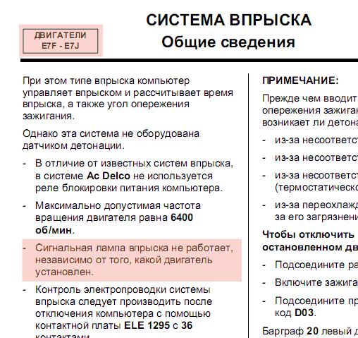

Так дело не в пиле. Лампочку можно поставить, но с приборки её вывод вообще не подключен.
Вот даже вырезка из мануала.

Да и приборка не предусмотрена если родная с 1.4 .
А датчик детонации у меня стоит, а в мануле написано что система не оборудована датчиком детонации. :D

СообщениеДобавлено: 25.03.2010 23:49
Так что, мануалу нельзя верить?
СообщениеДобавлено: 26.03.2010 0:00
он не тот мануал читал...
СообщениеДобавлено: 26.03.2010 0:06
Так это я читал.

Странно у меня даже в инструкции голландской нарисована моя панель и отмечена лампочка пила. Сегодня обязательно выложу фотку панели своей и голландского мануала!
