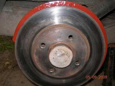

У меня диск со ступицы снялся достаточно легко, но возможно кому-то придется приложить силу
Защита тормозного диска вида не внушала, потому очистил ее от грязи-ржавчины и покрасил

PS В процессе работ выяснил, что задние тормозные диски практически не изношены
Толщина диска 8мм –что практически как у нового
