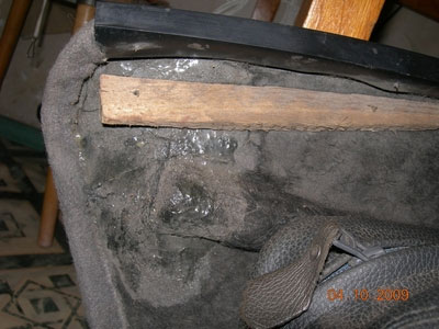

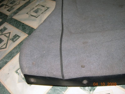

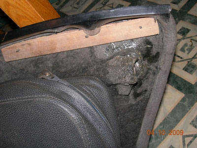

После того, как практически решил проблему с газовыми упорами багажника на Clio ( см. ТУТ ), дошли руки до самой задней полки.
Наружняя кромка полки поломана и "культурно" отремонтирована еще до меня :mrgreen: :mrgreen: :mrgreen:
*видя такой колхоз цензурных слов уже не хватает!!!
Как я понимаю это болезнь таких полок, поэтому надеюсь что кто то уже занимался ремонтом и поделится опытом... :roll:
В связи с чем вопрос: что делать с полкой?
Если ремонтировать, то как? Какие материалы и методы использовать?
Может быть есть смысл заменить полку целиком, вырезав ее, например, из фанеры?
В любом случае заранее прикупил обивочной ткани (карпет акустический) и клей для нее же.
Поэтому чем обклеивать старую полку или фанерную новую -вопрос не стоит.
