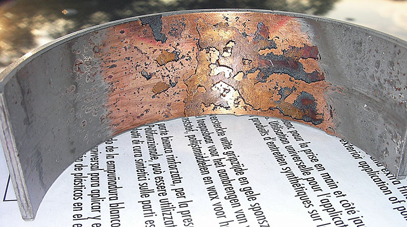

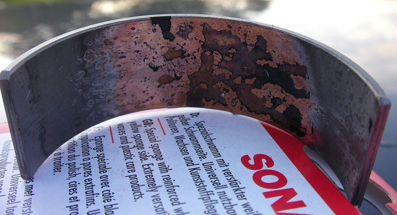

не факт что провернуло вкладыши, делали моторы где вкладыши выживали, а вот поршня и форсунки сгорали
Если мотор проворачивается, то по уму надо делать турбину, померять компрессию,промыть интеркулер, попробовать завести двигатель.
Хотя залезть и проверить шатунные вкладыши ( а лучше заменить) не мешает никогда, потому как бывает вот такое
Ну и заведется он и что дальше??? ездить??? ну -ну, вот тока потом после такого ремонта люди попадают на дурные деньги.
Вовчик писал(а):
Хотя залезть и проверить шатунные вкладыши ( а лучше заменить) не мешает никогда, ................
Я бы слово "хотя" заменил на слово "категорически нужно"

Про ремонт еще никто не говорил, пока речь идёт о диагностике последствий разноса.
Поскольку мотор заглушили, а не он сам заглох - очень большая вероятность что вкладыши наместе, а вот если мотор не заведётся из-за сгоревших форсунок или будет колбасить на выживших котлах - то замена вкладышей - как мёртвому припарка.
