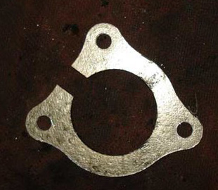

Интересно, у всех прокладка между механической и электрической частью EGR с такой прорезью?

Народ, так кто подскажет по этой прокладке: она такая должна быть или просто кусок вырвало?
ДА.
