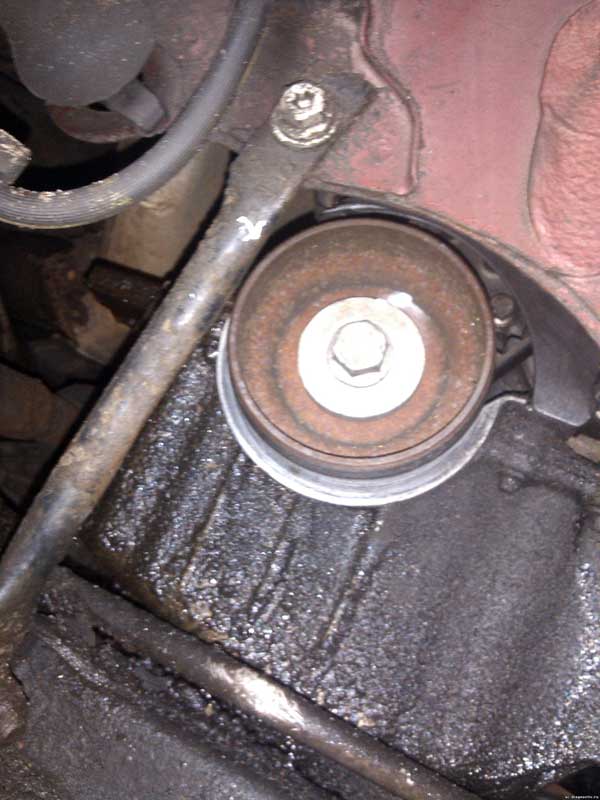

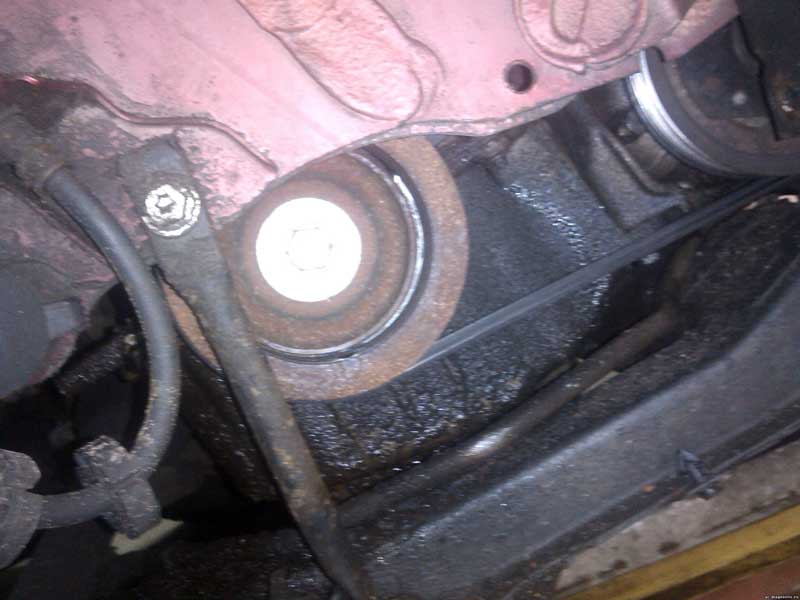

Посмотрел внимательно на шпонку - её нет, хотя товарищ утверждает, что замену ГРМ делал 3000 км назад у проверенного человека. Если посмотреть на фото, то на звездочке видна ржавчина, возможно как вариант шпонка сгнила, или её просто провернуло.
её там и не должно быть, как и на многих др моторах рено.
моё мнение, ремонт не целесообразен, я бы искал б\у мотор, выйдет значительно дешевле.

не предусмотрено конструкцией, шестерня прижимается шкивом при зафиксированных распредвалах и коленвале. шпонку исключили конструкторы рено.
если лень читать тех.ноты, поищи здесь, много раз обсуждалось.

Шпонки там быть не должно!
Однозначно искать другой мотор. Вероятность того, что гильзы остались целые - небольшая. Вскрытие покажет.
Какие причины?
Их несколько. Наиболее вероятная - провернуло шкив коленвала, за ней провернуло шестерню КВ. Почему так произошло? Возможно при замене ГРМ не заменили болт КВ, возможно шкив КВ был уже не очень хороший, и еще порядка пяти причин касающихся заклинивания приводного оборудования, попадания чего либо под приводной ремень и нарушения методики замены ремня ГРМ.

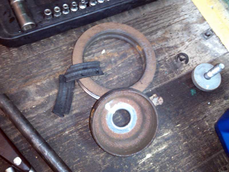

Вот на фото развалился шкив КВ итог 16клапанов погнуто...
т.029 6348875
СообщениеДобавлено: 3.01.2013 7:59
Конструктивная особенность Сценик 2,0 16 кл.

З.Ы. Мне тоже проверенный человек ГРМ поменял: порвало на 17 000 .
Как показало "вскрытие": шайбы там какие-то пластиковые покрошились ...
Он посчитал ненужными.
Ошибся ...

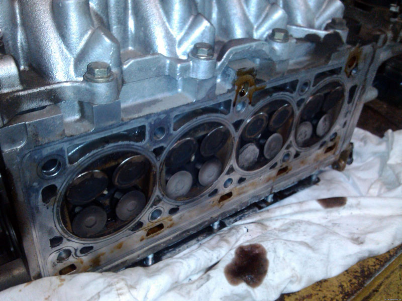

Разобрал двигатель ,чтоб глянуть, что там живого осталось.
Поршня одного нет, нет и все.
Второй поршень пробило.
Зеркальце на цилиндре немного повреждена.
Был приобретен б/у движок, буду ставить и побывать. Решил поставить на машину, проехать пару кварталов, а после поменять ГРМ по науке.О результатах отпишусь.
