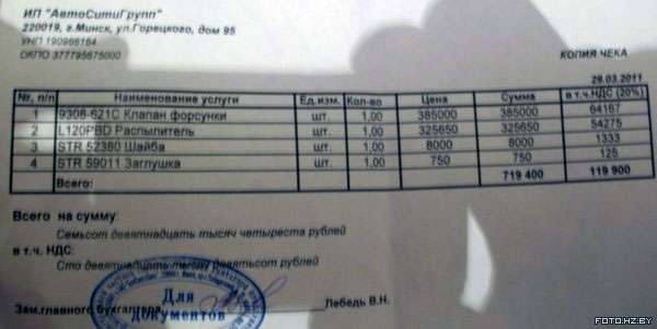

ПРиехал на СТО, подрубили комп. Заклинило четвертую форсунку. Купил на месте клапан от форсунки за 750 тыщ, ну там шайбочку еще штука какую-то. Поставили форсунку, но стало прыгать давление. Проехал 5 км и машина встала колом, кое-как до СТО обратно добрался, стали смотреть, теперь проблема со второй форсункой. ПОдскажите, а сколько будет стоить 4 форсунки б.у.? и стоит ли покупать сразу 4 или 3, учитывая что в одной я уже поменял что-то...

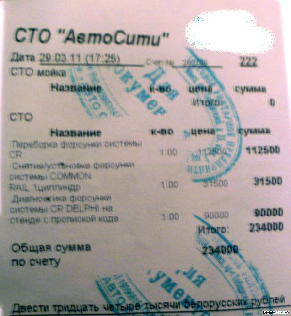

так я на горецкого и делал как ты и сказал. сегодня выложу чеки че мне там сделали и за сколько. 300 баксов отдал и без толку вообще. но с ценами видимо развели меня. а делать дальше мне...
Megane 1.5 DCI 2003
 Заголовок сообщения: Re: Check Injection Megane 2003 1.5 DCI
СообщениеДобавлено: 30.03.2011 20:58
Зарегистрирован: 17.03.2007 15:22
Сообщения: 52
aleshka17 писал(а):
так я на горецкого и делал как ты и сказал. сегодня выложу чеки че мне там сделали и за сколько. 300 баксов отдал и без толку вообще. но с ценами видимо развели меня. а че делать дальше мне...
Вот чеки
Megane 1.5 DCI 2003
