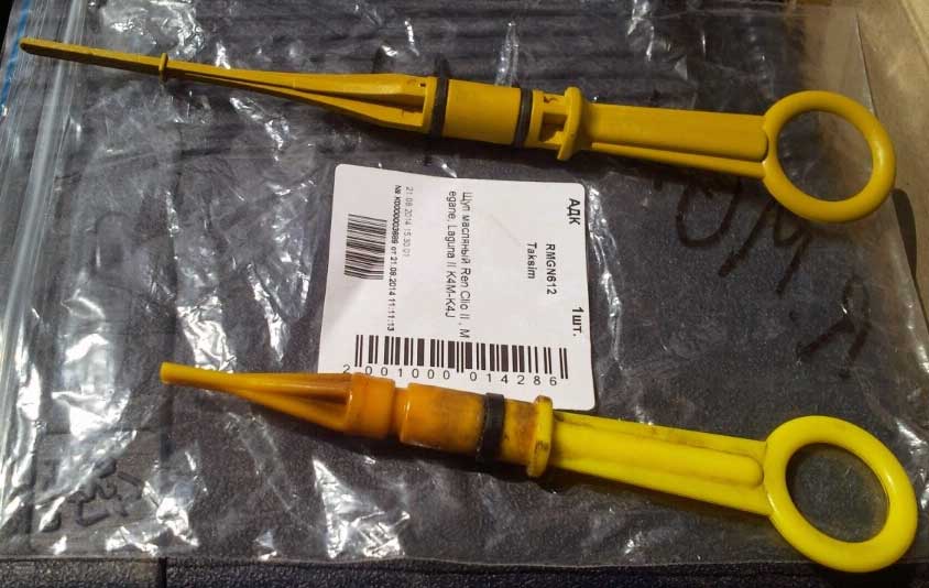

Помогите, кто знает. Сломался кончик пластикового полуметрового щупа. Кто знает точные размеры этого щупа?

Купил короче аналог щупа, который подходит по VIN и модели двигателя. Но он стальной и до конца не влазит(упирается во втором колене горловины). Может его надо сразу согнуть в форму как нынешний сломанный? Было такое у кого?

А разве не пластиковый коротыш в к4м?
СообщениеДобавлено: 17.01.2016 0:03
Коротыш у меня в Мегане, в Сценике-II длинный и ломается легче)
СообщениеДобавлено: 17.01.2016 11:24
не путай с дизелем...у бензинок он такой же короткий....но как его мона сломать???...ума не приложу
СообщениеДобавлено: 17.01.2016 15:36
Вроде не путаю. Живой пример у автора темы бензиновый 2 Сценик с длинным щупом.
Не знаю, как его ломают, но ко мне лично приходили с поломанными такими щупами.
СообщениеДобавлено: 17.01.2016 20:24
Сообщения: 801
не во всех сцениках длинный щуп
Кстати автор топика запутал всех названием темы
На к4м 812 стоит короткий щуп
А у топикстартера по заводу к4м 766, так вот там длинный щуп

Кстати, видел длинный щуп и на K4J. Индекс не помню.
Проблем по засовыванию туда стального не возникало.

У меня к4м 812, и там длинный пластиковый щуп.

Я проверил ваш вин по базе - у вас с завода не 812 мотор - это раз.
Если вы воспользуетесь диаложисом и выберете свой тип кузова и 812 индекс мотора - то программа выдаст вам информацию что в вашем моторе короткий щуп, а длинный не соответствует выбору автомобиля. Что подтверждает информацию из базы по вашему автомобилю - это два.
Как мне кажется у вас не верная информация о своём авто или мотор-солянка из запчастей. Но может я и не прав и есть другие варианты .

Вовчик, верно говоришь...
тут или солянка собранная из двух, или мотор поменян, или иная крышка на грм с пометкой мотора
тип коробки могет уточнить что за мотор стоит...если там все по заводу конечно

А по какой базе проверяли VIN? По екзисту показывает K4M 812.

называется ета база - диалогус! она в идеале не по вину бьет а по данным боковой таблички...по вину могут сказать точно только офы

Не не диаложис, есть база по вину она выдаёт всё, вплоть до заводских номеров двигателя кпп автомобиля. Очень удобно когда нет доступа к авто и табличкам на кузове и агрегатах.
