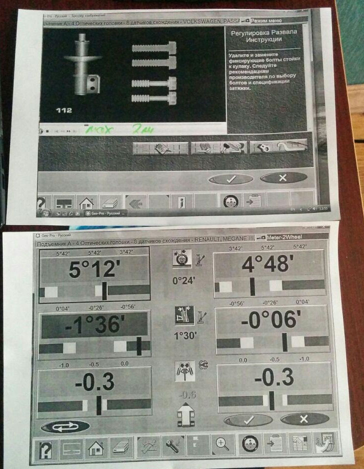

Собсна после ДТП левое колесо стало домиком. Его кое-как поровняли, но угол развал все равно отрицательный.
Когда делал сход развал -- мастер сделал распечатку и объяснил как это ремонтируется: верхний болт стачивается, чтобы резьба стала короче и так вкручивается.
Куда с этим можно обратиться?

Это плохое решение, ненадежное.

К специалистам обратиться, к специалистам-кузовщикам! Геометрию проверять надо. Если кузов кривой, г...но дело. Пока кузов не вытянешь, ничего хорошего не будет.
Если кузовщики скажут, что кузов ОК, то тогда подвеску в порядок привести и все!

Соосность в норме. Сегодня на форуме меган2 интересовася по этому поводу. Кроме школьного тролинга и поливания грязью мастера ничего не увидел. Позвонил на две сто, где мне сказали, что есть три варианта: или кулак погнут, или аморт или рычаг. Тут надо глядеть.
Мастер, просто дал совет как можно бюджетно это пофиксить.

Можно конечно болт со смещением поставить, но если все это сломается на скорости или свернется, то я вам не завидую.
По нормальному надо делать проточку и ползун на болте, а лучше всего заменить погнутые детали, и все само выровняется.

Поврежденные, погнутые и поломанные детали надо менять, а не курочить другие чтобы исправить развал!

Именно так и буду делать. Колхозить себе дороже выйдет.
Просто мастер не совсем ясно мысль свою донес. Четко помню фразу:"Это никак не регулируется, на заводе выставляется и все".
Короч, погоню на сто, а там уже будет видно что занулось.
