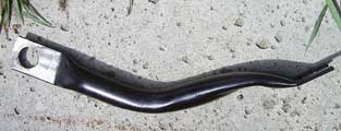

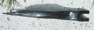

Приму любыен рекомендации по замене сектора сцепления (в районе педали сцепления, где тросик крепится). Сектор есть новый. Надо заменить. Никогда не делал. А придется самому, наверно

Сектор есть в продаже в Минске. Все заменил. Будет фотоотчет
Изображение Изображение Изображение Изображение Изображение Изображение Изображение Изображение Изображение Изображение Изображение Изображение Изображение Изображение Изображение Изображение Изображение

Netman писал(а):
на Лагуне тоже такая педаль должна быть? у меня такого как на фото нету! Никаких трещеток, пружин :( . Просто пластмассовое полукольцо, связанное жестко с педалью, в которое в паз вставляется трос. Это нормально?
Даже по экзисту в каталогах другая педаль. Что за фигня?
