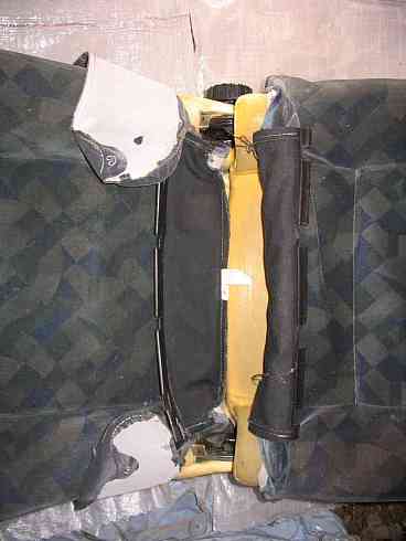

Волею судьбы стал обладателем комплекта обогрева сидений "Емеля - УК2" для установки под обшивку сидений.
Ниже представлен процесс внедрения оного в автомобиль :
  1. Откручиваем от сидений боковые пластиковые накладки, со стороны дверей 1 саморез сзади, внутри - 2 самореза спереди и сзади.
  2. Отворачиваем преднатяжитель ремня
  3. теперь имеем доступ ко всем болтам крепления сиденья
  4. С другой стороны болты и так на виду
  5. Отсоединяем разьёмы преднатяжителя и лампы-индикатора непристёгнутости
  6. Отстёгиваем проводку
  7. Теперь сиденье готово для препарации
  8. Открепляем 2 резинки, притягивающие обивку спинки
  9. Отцепляем от каркаса сначала край материи спинки и под ним такой же, но сиденья
  10. Вытаскиваем крепёж боковин обивки сиденья
  11. Снимаем ручки регулировки
  12. Вытаскиваем края обшивки с зацепами наверх
  13. Теперь можно снять с каркаса поролоновое основание сиденья. Займёмся вплотную им - чтобы снять полностью обшивку, разгибаем колечки, крепящие её к проволоке внутри поролона
  14. Вот они, 9 колец
  15. Снимаем обшивку
  16. Займёмся поролоновым основанием
  17. Размечаем нагревательный элемент, чтобы проделать отверстия в нём напротив передних 3х отверстий в поролоне конечно, стараемся не повредить нити нагрева :) отрываем от него защитную плёнку и клеим на поролон
  18. Теперь берём обшивку, и отрезаем от передней сетки пластиковую жёсткую часть вот так:
  19. Продеваем через сетку жёсткую проволоку и напротив мест крепления продеваем либо капроновые стяжки, либо проволоку (сначала я использовал стяжки, затем старые запасы кончились, и обнаружил, что стяжки из нового пакета на морозе просто ломаются, так что используйте сразу проволоку)
  20. закрепляем обшивку спереди
  21. фиксируем с обратной стороны
  22. Закрепляем боковые сетчатые крепления так, как было задумано конструкторами, т.е. колечками и надеваем обшивку окончательно. Получаем готовое сиденье:
  23. Теперь черёд спинки. задираем обшивку до первого горизонтального шва и отцепляем колечки от сетки
  24. Стаскиваем обшивку выше и сзади отцепляем пару креплений
  25. Открепляем второй горизонтальный шов
  26. Прикладываем нагревательный элемент, размечаем и проделываем отверстия напротив креплений, затем приклеиваем нагреватель к поролону
  27. Делаем с сетчатым крепежом то же самое, что и в сиденье - пропускаем проволоку и стяжки/проволочные скобки
  28. Закрепляем верхний шов, крепёж сзади и нижний шов
  29. Натягиваем окончательно обшивку спинки. Спинка готова!
  30. Надеваем на каркас сиденье, зацепляем за каркас переднюю часть обшивки
  31. Следим, чтобы сзади правильно вышел поролон, и застёгиваем за заднюю часть каркаса сначала край обшивки сиденья, а потом спинки.
  32. Крепим боковые ушки обшивки сиденья, затем резинки края задней обшивки спинки.
  33. Ура! сиденье снова в первозданном виде, только с подогревом.
  34. Ставим сиденье на место, присоединяем проводку натяжителя и датчика. Прикручиваем болтами всё как было
  35. Сиденье(я) на месте. Займёмся проводкой. Снимаем кожух под рычагом ручника и разбираем консоль ручки переключения кпп.
  36. Что касается проводки : черные провода жгутов емели сажаем на массу (удобно под гайку рядом с консолью) белые провода - питание габаритов и внутр. подсветки - идеально взять от синего провода разьёма лампы спорт режима . Красные - к дополнительному реле (идёт в комплекте, его удобно крепить той же гайкой.) Основное питание к реле я брал от жирного красного провода идущего от аккумулятора к блоку реле (мне было проще, я до этого отводил от него питалово к двум доп. прикуривателям). Обмотку реле запитываем от жёлтого провода разъёма лампы "спорта" - плюс при вкл. зажигания.
    Вот этот разъём :
  37. Здесь видно расположение доп. реле
  38. В кожухе рычага ручника удобно закрепить регуляторы обогрева
  39. И в итоге :
  40. Закрепляем провода , идущие к сиденьям. В общем то всё. Наслаждаемся теплом!

Стяжки подтверждаю.бывают разные,хорошие и не лопаются и не раскрываются.Я их сам использовал-все отлично сидит,кстати "Пластиковую жесткую часть" как ты ее назвал можно было и не отделять,чем она мешала?Я прямо за нее стяжками и крепил по всей длине.Я еще установил датчик температуры.для обратной связи,и самое главное ты зыбыл!!!!!!!!на панели есть датчик подогрева сидений.надо подключить.

Моисей Насчёт обратной связи - была мысль сделать (типа рерморезистор в седушку и т.д. ) но работа регуляторов из комплекта меня удовлетворила. Кстати по функционалу они похожи на те, что на твоём фото.
она ещё как мешала. как интересно эта пластмасска вместе со сплошной сеткой (шириной 2 см.)пройдёт сквозь коврик-нагреватель?
У мегана нет на панели индикатора обогрева сидений.
