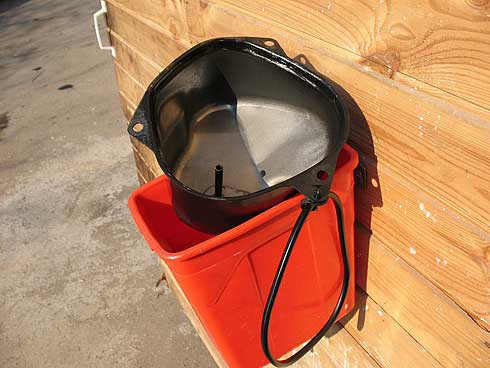

Наблюдается такая вот фича: течет масло по стыку крышки и корпуса КПП. Герметизация осуществляется за счет резинового кольца и естественно со временем оно "просаживается".

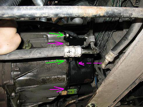

2 Ослабляем гайку опоры мотора, оставляем закрученной на конце шпильки. Шпилька сидит в подушке в натяг. Поэтому после того как гайка скручена до верха шпильки можно наставить на гайку например металлический пруток и сверху приложить к нему силу приспособой весом грамм в 800. При этом КПП немного опуститься вниз. Гайку НЕ ОТКРУЧИВАТЬ ПОЛНОСТЬЮ, или КПП свалиться на голову

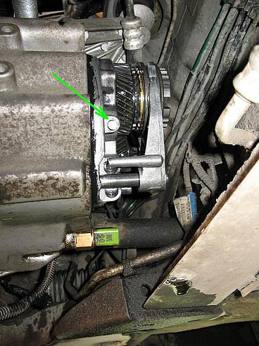

3 Откручиваем крепеж трубок ГУРа (зеленые стрелки) и три болта крепления крышки КПП (один болт не виден, он за крышкой)
4 Вытягиваем крышку в сторону бампера. Обезжириваем ее и резинку. крышку по месту прилегания мажем герметиком
5 Естественно при извлечении крышки из КПП как обычно что нить да вывалиться. Была недетская паника.............
Потом благополучно нашлась деталь
и вставилась на свое место.
Обезжириваем корпус кпп по месту прилегания резинки и наносим гермет, как видно на картинке.
