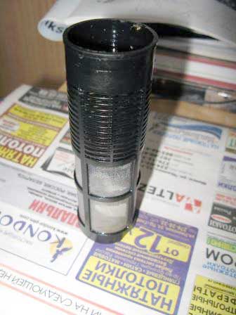

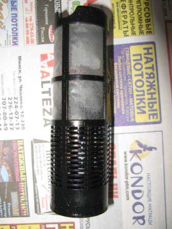

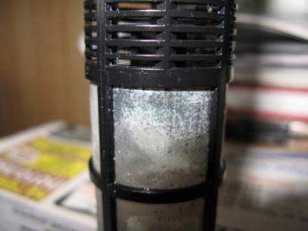

В Лагуне2 в ГУРе стоит фильтр,сам не знал,но он там есть.Если снять крышку расширительного бачка,то не без труда вытягивается из проруби вот такая конструкция:
Фильтр явно забит металлическим мусором.
Смотреть на него не стоит,моем его кто,чем может:бензином,керосином,спиртом,водкой.Только очень аккуратно-сетка очень нежная.
Ставим на место.
