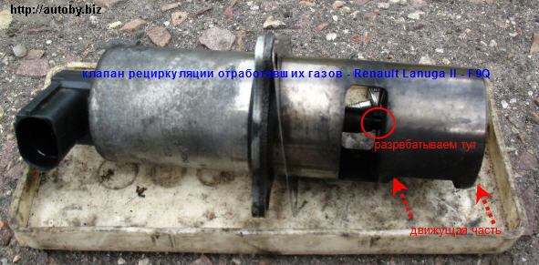

Всем привет. Решил снять клапан EGR
Его фото (стащил у кого-то с форума)
На фотке он целиком, а у меня разобрался почему-то пополам, т.е. на входе во впускной коллектор осталась движущая часть (шток с пружиной). Поставил все на место и теперь не знаю мот я что-нибудь нарушил?
И еще вопросик. Обнаружил кучу сажемасляной ерунды входе во впускной. Как лучше вычистить всю грязь? Масло во впускной турбинка подкидывает?

СообщениеДобавлено: 9.02.2010 22:49
ты снял електромагнитный клапан егр...снимать надо сам клапан аккуратно покручивая в заслонке.
снимать и чистить....очистителем карбюратора или ешо чемто типа ацетона, бензина
