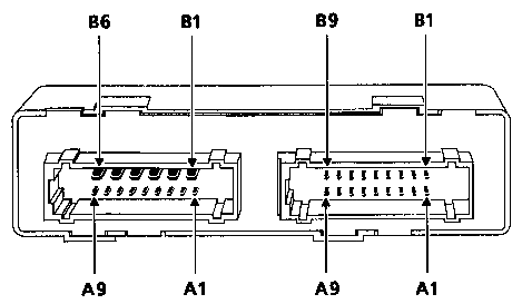

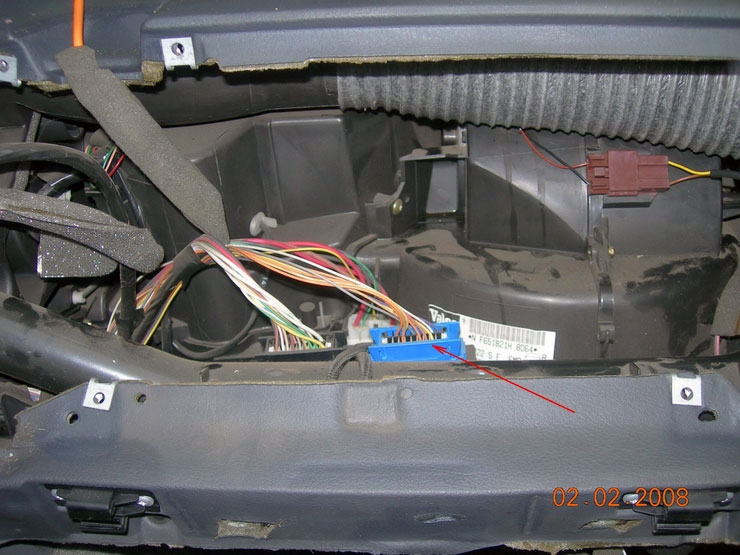

СообщениеДобавлено: 19.08.2010 22:45
Kompanio писал(а):
SergPU писал(а):
Kompanio писал(а):
А свет поворотников должен при открытии-закрытии замков моргать?А то если шумно,не сразу услышишь открылась или нет.
Да, должен.
Не моргают,куда можно залезть глянуть?
Не зная твоих способностей сложно советовать.
Но я бы начал с декодера иммо(ЦЗ) -он раположен за бардачком или пасс подушкой безопасности(если она стоит).
На фотке видны разьемы декодера (стрелка отношения к теме не имеет!)
Расположение контактов разъемов
15-контактный соединитель
Контакт/Назначение
А1 "+ после замка зажигания"
А2 Информация об открывании дверей
А3 Информация о закрывании дверей
А4 Красная сигнальная лампа блокировки запуска двигателя
А5 Информация с диагностического соединителя (линия L)
А6 Кодовая линия между антенным кольцом и декодером
А7 Опрос антенного кольца
А8 Масса антенного кольца
А9 Питание антенного кольца
В1 Дверь закрыта
В2 Закодированная информация в компьютер впрыска или электронный блок кодового электроклапана
В3 Дверь открыта
В4 Информация с диагностического соединителя (линия К)
В5 "+ до замка зажигания"
В6 Масса
18-контактный соединитель
Контакт/Назначение
А1 Не используется
А2 "+ на вспомогательное оборудование"
А3 Инфракрасный или радиочастотный входной сигнал
А4 Питание инфракрасного или радиочастотного приемника
А5 Электрические стеклоподъемники*
А6 Дополнительное питание электрических стеклоподъемников*
А7 Выключатель правой задней двери*
А8 Красная сигнальная лампа блокировки запуска двигателя ("Лагуна" Фаза 2)
А9 Не используется
В1 Выключатели задних дверей или только левой задней двери*
В2 Выключатель левой передней двери
В3 Выключатель правой передней двери
В4 Информация об открывании двери в охранную сигнализацию + указатели поворота*
В5 Информация о открывании двери в охранную сигнализацию*
В6 Не используется
В7 Таймер / Плафон, включающийся при открывании дверей
В8 Выключатель багажника
В9 Не используется
* В зависимости от комплектации или
электропроводки.
Скорее всего это контакт B4 18-и пинового разьема.
