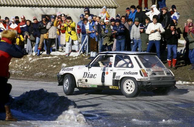

а еще в америке она продавалась под именем Encore , был кабриолет и часто на автомате.
блин, и чего у меня гаража нету.. сделал бы 5-ку типа:
а вот это альпина -мечта, но блин на такую купилок не вырасло
