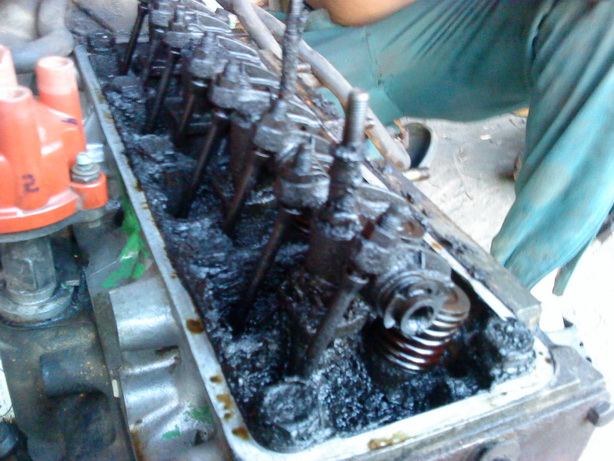

А СЕГОДНЯ ДОРОГИЕ МОИ ЧИТАТЕЛИ И СОЧУВСТВУЮЩИЕ ДЕЛО ДОШЛО ДО РАЗБОРКИ ДВИГАТЕЛЯ!!!
Ндаааааааааааааааааааааааааааааааа............
это... это нечто!!!!
Коллектор открутился легко, ибо , обломав 2 шпильки бывшие хозяева побоялись зажимать гайки на остольных))))
А вот то, что было под клапанной крышкой....я вот не могу подобрать правильную форму описания...
!!!!!!! Я!!!! Музыкант!!! Поэт!!! Я не могу найти слов...их видимо не придумали пока в русском языке...
просто филологи не вскрывали двигатель этой машины))))))))))
Они просто не видели))))))))))))
Там, дорогие мои... там...ТАМ.... )))))
Я НЕ ЗНАЮ КАК МОГЛО ТАМ РАБОТАТЬ КОРОМЫСЛО С ДАЖЕ ХОДИТЬ КЛАПАНА!!!!!!!!!!1
Всё, что собой представляло пространство под крышкой... ну как же это описать то...
мой товарищь додумался снять уже только тогда, когда я расковырял форму из горевшего масла, которую приняло оно, тоесть то самое сгоревшее, грязное ВЫСОХШЕЕ И ОКОМЕНЕВШЕЕ масло!!! ОНО ПРИНЯЛО ФОРМУ КЛАПАННОЙ КРЫШКИ)))))))))))))))))))))))
Я ТАКОГО НЕ ВИДЕЛ И ДАЖЕ НИКОГДА НЕ ПОДОЗРЕВАЛ!!!
Что доведя двигатель до такого состояния - он вполне сможет ещё заводиться!!!
Снял шляпу, преклонил колено перед теми кто придумал сей пепелац ...НО ТОЛЬКО ЗА ДВИГАТЕЛЬ!!!)))
EE;FFFFCCCC111
ФОТКИ БУДУТ ПОЗЖЕ!
Но мужики, вот как будто кто-тоналожил под завязку чёрной глины, которая потом высохла, и накрыл крышкой клапанной!!!
короче!!
1.трындец маслосьёмным кольцам - это 100%
2.пооооолный трындец маслосьёмным колпачкам!
3. скорее всего выроботка клапанов по самое их "не хочу"
4.конец компрессионным кольцам скорее всего тоже
От теперь я точно... ЗЬВЯЗДА У ШОКИ!!!
БОЛЬШОЙ!
ГЛУБОКОЙ!
ШОКЕ!)))

УЖОС!

СообщениеДобавлено: 8.06.2011 2:45
Зарегистрирован: 13.12.2010 11:39
Сообщения: 77
Откуда: Northampton
чё реально работал двиг???? я не верю!!! это.... это..... у меня тоже нет слов....
СообщениеДобавлено: 8.06.2011 2:51
Сообщения: 123
Я ж Говорю...ОНО ЕХАЛО!!! ПРОЕХАЛО ВОТ НА ЭТОМ 150КМ!!!
Тока жаль, что когда вскрыл крышку, от шокового состояния я сперва всё содрал...это уже осталось на фотках процентов 30 от того что было))))))))))))))))
Это убитсо!!!)))
СообщениеДобавлено: 8.06.2011 2:55
Сообщения: 77
Откуда: Northampton
интересно, а такие спецэфекты только под клапанной крышкой, или ещё где-то можно приколоться с них? ))))
СообщениеДобавлено: 8.06.2011 2:59
Сообщения: 123
Ильюха, "спешил-фою", только у нас!!! )))
В коробке!!!!
Там есть магнит, для того что бы он собирал всякие остатки от выработки шестерёнок (металические опилки) , так он был на столько закоксован, что магнитить не мог!!! с пачку сигарет на нём грязи!!!
Чуть отодрал!!!
:lol:

СообщениеДобавлено: 8.06.2011 9:03
Зарегистрирован: 29.04.2011 20:13
Сообщения: 85
Откуда: Смоленск
кстати такая картина может произойти за пару тысяч километров на абсолютно исправном движке! Видел и не раз, в интернете полно фоток после паленого маслa Castrol GTX Magnatec в основном. Масло именно гуталин будет напоминать. Так что о том чему писец, пока, я считаю рано говорить.
Сафран II 98год 2.5 B5254S
СообщениеДобавлено: 8.06.2011 9:07
Сообщения: 85
Откуда: Смоленск
http://avtobazar.com/forum/viewtopic.php?p=115455
вот на этой странице например.

Шаманя писал(а):
УЖОС!
у меня на 25 карбюраторной тоже самое было узнал про это когда мотор снял на продажу,а так два года под клапанную крышку не лазил...я в шоке был от того что было под клапанной и на клапанной крышке и самое интересное что мотор признаков не довольствия не подавал 140-150 ездил и не ругался...и в таком состоянии его продал счас "это сердце бьется" в соседнем дворе на рено эспейс 1....
