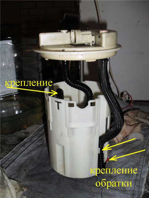

2. поднимаем крышку, отсоединяем подачу и обратку и разьем уровня топлива см. фото 2.
4. ставим приспособу и откручивается кольцо. Потихоньку поднимаем где то до половины (высота всей конструкции где то 20 см) и смотрим на поплавок (металлическая изогнутая проволока). Наклоняя влево - право достаем заборник.
5. разрезанная банка 5 л пригодились: верх закрыть банк - низ для заборника (достаем заборник и перекидываем в нижнюю часть разрезанной 5 л банку).

9. теперь сам отстойник: состоит из основных 2-х частей. (низ стакан, верх крышка с двумя направляющими стержнями, один из которых с пружинкой, перед снятием запомнить место установки.
10. разбираем, нажав на черные усики 3 шт, вовнутрь стакана и вынимаем верх.
выняв почти полностью осторожно вверху наклоняем его дабы не задеть механизм поплавка закрепленный к стакану. (его можно тоже снять, можно раньше можно потом ). У меня он закрыт белой пластинкой изнутри стакана.
Плоская отвертка пригодилась для снятия сеточки, по кругу поддеваем по чуть-чуть ее и она снимается.
11.разбирается чистится собирается.
12. устанавливается в обратной последовательности. при установке совмещаем метки на крышке в виде стрелочки и рисок на баке.
