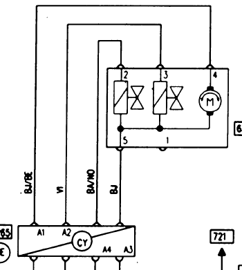

Вложение:
компрессор круиза.PNG [ 15.97 Кб | Просмотров: 5682 ]
может так проще, ньютоны?
 Заголовок сообщения: Re: круиз контроль
СообщениеДобавлено: 1.04.2013 23:21
да,да это она, схема моего крузака :) соответствует тому, что я писал, только полярность у меня наоборот, всё-таки я ошибся, а ещё вопрос: к пятому и первому разъёму припаян резистор, сопротивление 550 ом, так и должно быть???? может тупые вопросы уже плету, просто хочется быть уверенным полностью
СообщениеДобавлено: 2.04.2013 21:07
это не резистор, это диод
и он прозванивается только в одну сторону если исправен
СообщениеДобавлено: 2.04.2013 21:43
так, понятно, а скажи пожалуйста, сопротивление прозванивается только в одном положении, в другом молчание, т.е как я понял - не плохо, но почему, когда включаю на прозвонку (пищалку) не пищит, но экран реагирует, и показывает 550, и тоже только в одну сторону, меняю полярность - молчит. Но почему не пищит???? плохой контакт или чё??? диод - это же проводник тока :?:
СообщениеДобавлено: 3.04.2013 14:14
не пищит потому что тестер твой пищит на меньше чем 550
где-то до 200 пищит, потом уже нет.
СообщениеДобавлено: 3.04.2013 15:42
ясно парни, благодарю :xlopat:
