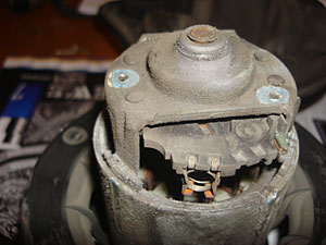

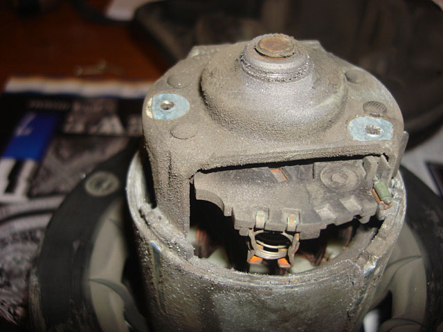

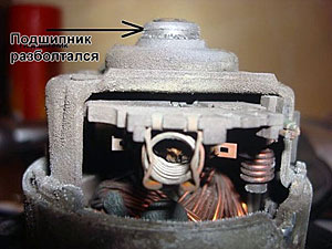

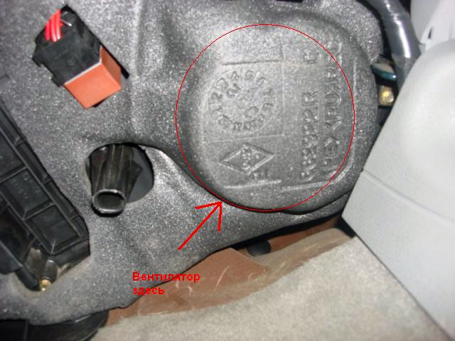

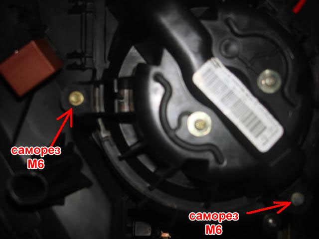

VIP_1 писал(а):
Ankoor писал(а):
На вашем фото видна одна в центре (где вал крутится - медная втулочка) и на противоположном конце вала будет такая же. Вот из за них скорее всего и пищит.
Тут на картинке показано где подшипник, мот его тоже нужно смазать как-то, мне кажется он гудит?
Вот тут кстати есть много фоток про его положение и снятие, мот кому ещё пригодиться (только надо зарегиться на сайте чтобы фото были видны) Вентилятор печки Сценик 1
Кто может помочь с реанимацией вентилятора печки, перестал крутить? Спасибо.
СообщениеДобавлено: 6.11.2014 11:26
Сообщения: 4313

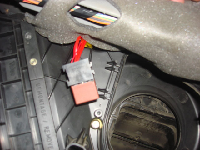

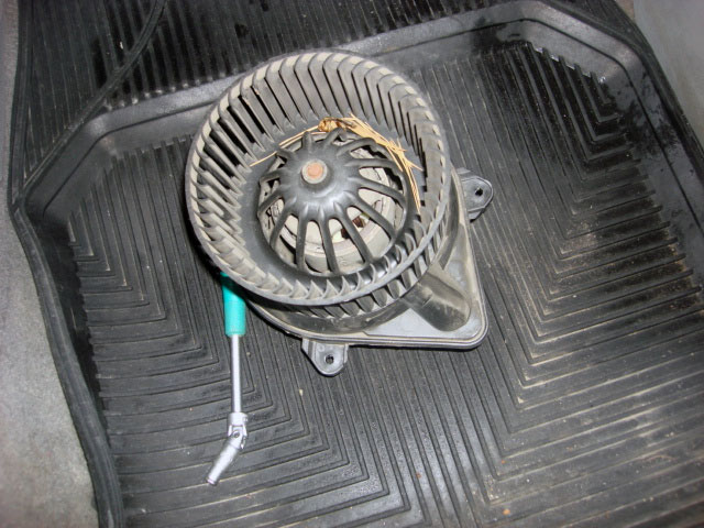

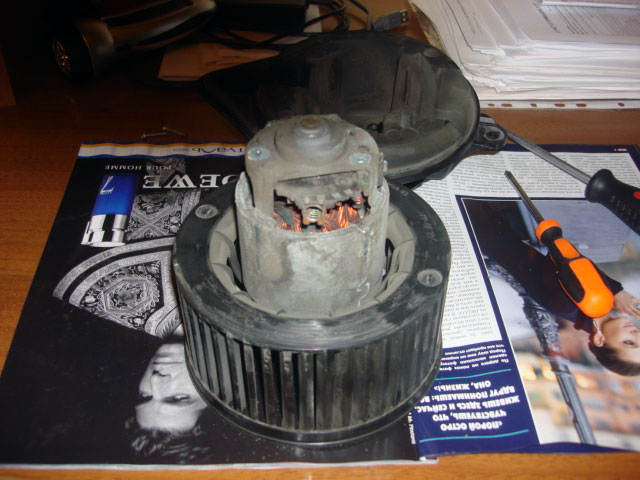

Если паленым не пахло, большая вероятность что кончились щетки (иди банально одна зависла от грязи)/ А еще проверьте релюшку под панелью - если отошла- вентиль не включится! Вначале снять и посмотреть (снимается довольно легко - 1 шуруп на реле снизу панели и три шурупа держат крышку вентилятора. Б/у вентиль от анличанки покупал за 20 баксов и переставлял крыльчатку. Есть съемник если что.
P.S моторчик легко разбирается сжиманием крепления во внутрь(можно хорошо смазать и почистить) и собирается разжиманием оных!
