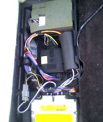

Откуда: СЕРЕБРЯНКА
Андрей, блок круиза у сафрана наверное находится там, где и у лагуны - под пассажирским передним сиденьем - у меня в лагуне на этом месте не подключенная фишка в паралоне:
и еще под капотом разъем незадействованный с правой стороны (там где ЭБУ) - т.е. проводка есть, а самих узлов нет (комплектация такая)
по-поводу описания работы круиза - N.T. 2648A - там все расписано для лагуны (для сафрана, наверное, также) - в т.ч. назначение контактов разъема на мозг круиза и электросхема есть

Ещё раз повтарюсь, что блок управления круиз-контроля находится под пассажирским сиденьем, ближе к внутренней направляющей сиденья
цитата "This is located under the passenger seat." тех.нота2645А

СообщениеДобавлено: 24.10.2007 20:21
Всем спасибо.
Блок находится под правым передним сиденьем, ближе к центру авто (сафран). Рядом блок ПБ.
Компрессор в бампере справа. Пневмоцилиндр недалеко от дроссельной заслонки, на разных моторах по разному, но принцип тот же.
Кнопки в руле, концевики у педалей.
В лагуне то же самое.
Все комплектующие те же. Разные только кронштейны крепления пневмоцилиндра для разных двигателей.
