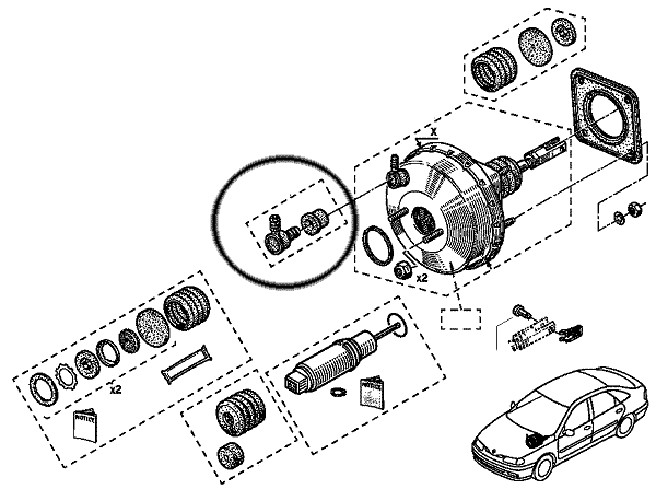

Запал обратный клапан вакуумного усилителя тормозов. Это такая пластмассовая штуковина со штуцером, закрепленная на верхней передней части вакуумного усилителя тормозов. На штуцер этот надет шланг, идущий к впускному коллектору двигателя.
Кстати, подсос воздуха через этот клапан запросто может привести к обеднению смеси при пуске двигателя и, как следствие, к плохому холодному пуску двигателя...

У меня в Лагуне этот клапан выглядит так
На рисунке он черным овалом. Как он внутри устроен - не знаю, но, думаю, там просто шарик с пружинкой. Его назначение - пропускать воздух только в одном направлении. Он просто вставлен в вакуумный усилитель через резиновую прокладку, а на его штуцер надет шланг, идущий к впускному коллектору двигателя. Проверить можно, если снять шланг с впускного коллектора и попробовать дуть в него из себя и на себя. Если воздух проходит и туда, и сюда - значит клапан неисправен...
