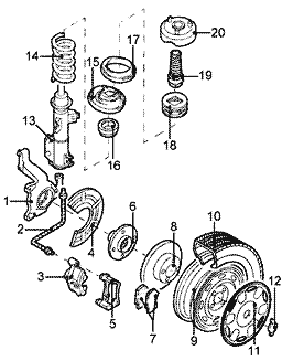

Сегодня в магазине возникли сомнения: в одном сказали, что
опорная подушка (которую у меня порвало и амортизатор вылез в
капот) продается отдельно и стоит 80 000 руб. А в другом
сказали, что верхняя опорная подушка идет в комплекте с верхней
опорой амортизатора и там же стоит опорный подшипник (по-моему
бред). Объясните мне, кто разбирал стойку и менял подушкe - что есть что в стойке??? и как устанавливается подушка в стакан - отдельно от аммо или сначала подушка крепится к стойке к верхней опоре аммо, а потом - все вместе к стакану 3 болтами????

storojkov
сначала подушка крепится к стойке к верхней опоре аммо, а потом - все вместе к стакану 3 болтами!!!
