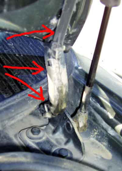

To Sergey_Laguna: А где ты проводку шевелил-то? По схеме, белый провод для обогрева заднего стекла из блока реле/предохранителей идет на разъем R2, контакт С6 (расположен в самом начале водительского порога), потом тоже белый провод идет вдоль порогов на разъем R15, контакт А6 (расположен слева на заднем крыле в районе динамика). Потом также белый провод идет в заднюю дверь, на нагреватель. С нагревателя идет черный провод обратно на разъем R15, контакт А2, и с него идет на шпильку массы под задним левым фонарем.
Я думаю, что самое вероятное место неисправности - это сгиб проводов между кузовом и задней дверью (багажником), они могли переломаться и закорачивать на кузов. Затем надо проверить разъемы на предмет подгоревших контактов. Удачи в поиске.

СообщениеДобавлено: 27.09.2005 9:58
Сообщения: 5400
Sergey_Laguna, лагуна хэтч ?
если да то самая распространенная болезнь (как в прочем и у 19шек хэтч) это провода которые идут в задней двери справа - они от перегибов (открывание/закрывание) там лохматятся и коротят друг на друга
я тоже из за этих перегибов решал сию проблемму с задним обогревом и противотуманкой :wink:
расскажу как на своей делали (19)
стоит резиновый патрубок из заднего правого крыла в заднюю дверь, в нем провода, патрубок нещадно срезается (если есть желание то можно разобрать заднюю дверь и вытянуть провода) но срезается не весь, остается от корпуса и двери по 3-4 см (чтоб вода не заливалась в кузов) ну а дальше обрезаются лохмотья, наращивается другими проводами и обильно заматывается изолентой прихватывая обрезки патрубка
вот :)

СообщениеДобавлено: 27.09.2005 10:52
После покупки своей машины я привел этот жгут в порядок. Теперь это выглядит так:
