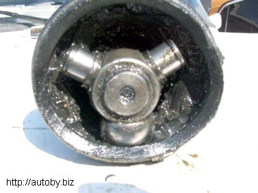

СообщениеДобавлено: 3.04.2007 14:37
Зарегистрирован: 22.03.2007 9:17
Сообщения: 26
Откуда: Украина. Ковель.
Фотки - пожалуйста:
А неисправность - вот она: Вылечил заменой трипода и внутренней гранаты.
