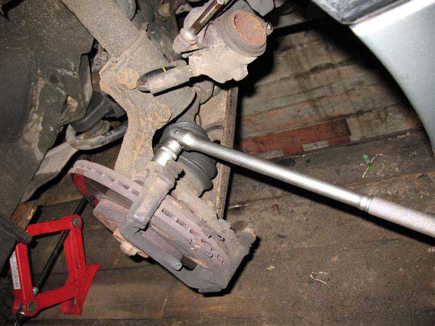

1 Снимаем колесо

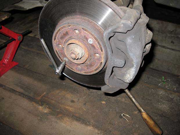

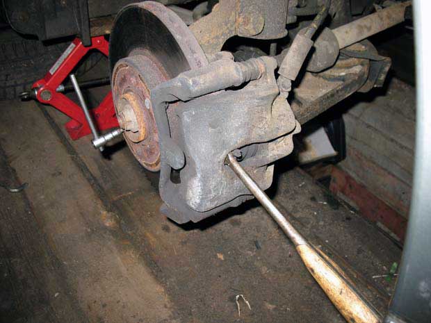

2 Стопорим отверткой диск и откручиваем крепежные винты под звездочку тормозного диска
3 Разводим по максимуму колодки

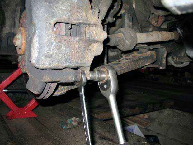

4 Откручивает два болта под ключ на 13 (при замене только колодок, можно открутив нижний болтик поднять суппорт вверх и достать колодки)
и снимаем суппорт

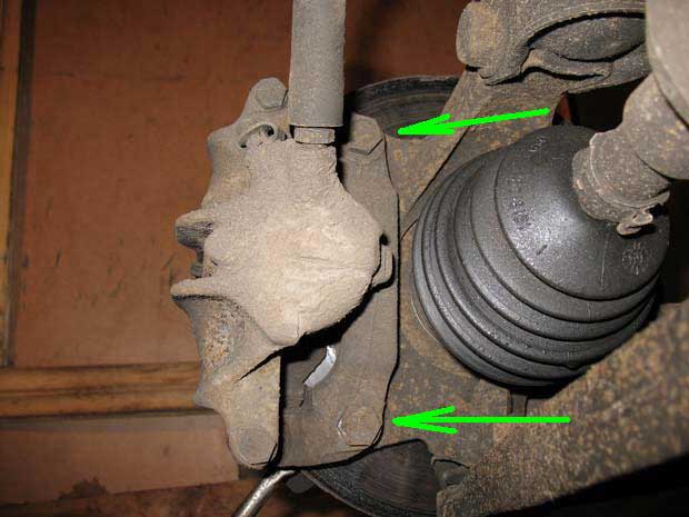

5 Отжимаем крепеж суппорта, голова на 18

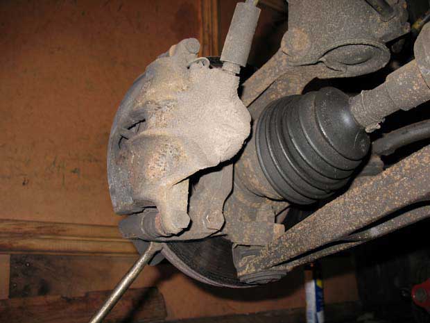

6 Диск снят
7 Сборка в обратной последовательности. Смотрим, чтобы не клинил поршенек и направляющие суппорта
После установки колодок несколько раз нажимаем на тормоз. Первое время после замены ездим аккуратно до нормальной притирки колодок

п.2 иногда сопряжен со слизыванием внутренних шлицов на винтах. Даже звездочку одну сломал! Наверное неплохо бы использовать ударную отвертку.
Подходят винты от крепления жигулевских дверей (но надо немного укорачивать), стоят копейки.
P.S. Не гарантирую что на всех машинах. У меня 19-ка с невентилируемыми дисками.

аналогичная беда по п.2. на одном диске сорвал полностью головки на винтах:( после этого мона тока высверливанием их оттуда извлечь..

Для минимализации проворачивания инструмента в болтике, рекомендую постучать по нему :cool:

в случае невозможности откручивания 2х болтиков которые центрируют тормозной диск, можно просто высверлить их шляпки, и новый т.диск замечательно ставиться просто на остатки болтиков
либо можно вообще без них
и еще, железной щеткой или наждачкой необходимо почистить ступицу перед установкой нового т.диска

У меня то ж из четырех винтов осталось три. Один высверлен из-за отсутствия внутренних шлицов. Поэтому не жалеем при сборке такой пустяковины графитовой смазки. В следующий раз - никаких проблем.
Да! СЛЕДУЮЩИЙ раз точно без проблем :-).
Но к нему уже надо готовить новые винты. Кстати жигулевские имеют шлиц под мощный крест.
