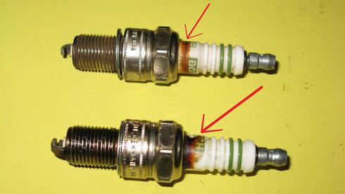

доброго времени суток любители рено
такой вопрос к вам: при замене свечей на старых свечах заметил некий коричнево-рыжеватый налет на старых свечах
хотелось бы узнать, от чего может быть такой налет. Есть предположение, что это ВВ провода. Я прав? Может кто подскажет?

По поводу этого налета есть несколько мнений. Первое, что это
негерметичная свеча, и прорывается наружу смесь из цилиндра.
Второе мнение, что это масло нагорает на изоляторе. Есть ещё
мнения, но они второстепенны. Обычно поясок гораздо слабее,
у вас уже клинический случай, очень сильный налет.

Aleksey
1
Первое, что это
---- свечи шило...

Свечи, наверное, старые. У меня слегка такой налет появился, но он пальцем стирается. Забил и езжу как и положено им - до 30 тыс.:)) А сколько твои отъездили? Может российский бош, грят ваще гавнище. Я у чела брал бош на пробег в 30 тыс. Обещал, что никапли не россия и прочее чепуха. Чел проверен - у него всегда беру запчасти если на жданы еду.

это явление называется - корона- в принципе это норма для авто.

Mr.Fred
Код:
честно не знаю скорее всего больше 30 тыщ
Для хорошо поездившей свечи изолятор (который со стороны камеры сгорания цилиндра) уж больно чистый. Обычно он имеет слегка коричневатый цвет (от ферроценов, добавляемых в бензин). Или ты его почистил пескоструйкой, перед тем, как фотать? Если нет - то свечи явно ходили мало, и эта полоска скорее всего свидетельство их негерметичности. Лучше заменить.

Да полюбому, раз человек знает, что давно стоят, то замена не помешает. А некоторые ездят, пока не заглохнет:)

Изолятор чистый, потому что свеча слишком горячая)))
СообщениеДобавлено: 20.02.2010 12:37
наличие коричневого налета после 30 тыс - почти абсолютная норма.
И налет говорит о том, что пора менять свечи. Они уже на пределе. На газу вообще могут быть пропуски зажигания, хлопки, нестабльный хх, повышенный расход и пр.
Alex Post, Aleksey,
то, что изолятор белый - то же норма. При теперешнем бензине.
Можно купить свечи у официального представителя, свечи будут качественными и исправными, рекомендованными для данного мотора, но после длительной эксплуатации изолятор все равно будет белым.
но мне очень сильно кажется, что двигатель с этими свечами все время работал на газу.

Наличие этого налета может говорить о том, что:
1) Свеча нормальная рабочая
2) Свеча с изолятором, который уже пробивает. Такая свеча нормально работать уже не будет.
Тут надо внимательно посмотреть на "рисунок" этого коричневого налета на изоляторе, тогда все и будет ясно :wink:
Равномерный налет - это норма.
А вот налет на котором четко вырисовываются дорожки - это явный признак того, что изолятор свечи пробивает высоким напряжением.
Думаю так.
Если я не прав, то скажите :wink:

я бы такие поменял, темболее если бы знал, что много прошли.
СообщениеДобавлено: 21.02.2010 12:28
При цене комплекта в 11 долларов, я бы тоже поменял))

на купленных у АРС свечках такая фигня уже после 2-х тысяч была :(
Renault Clio RN 1.2.. было
