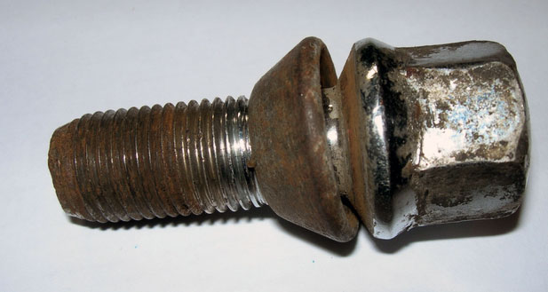

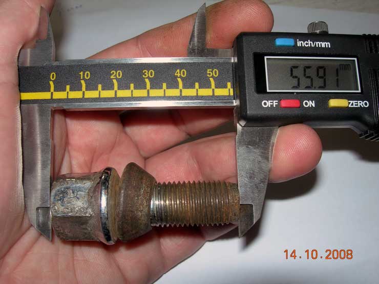

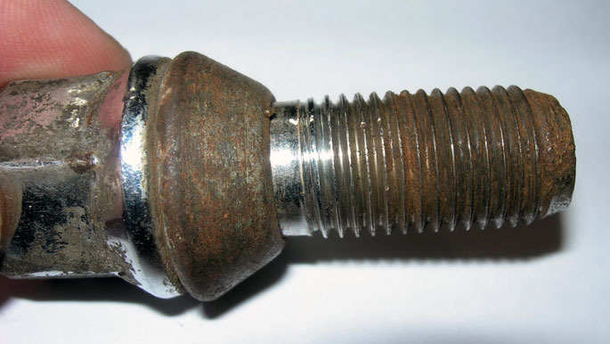

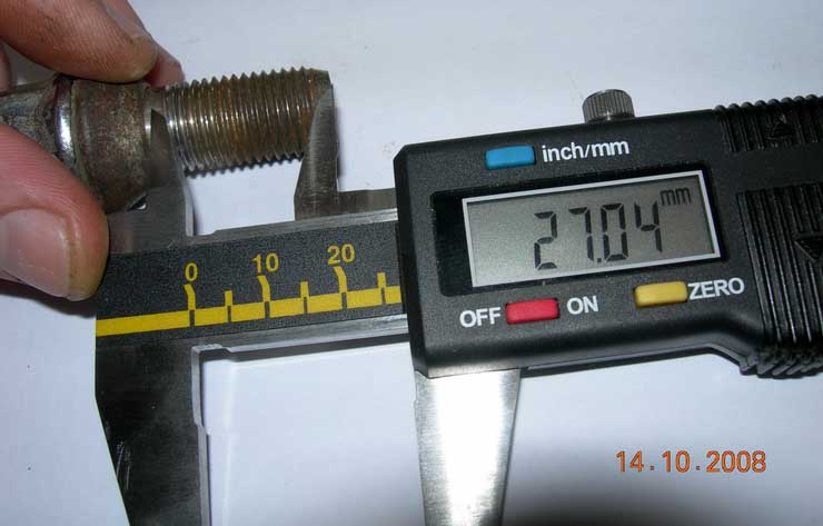

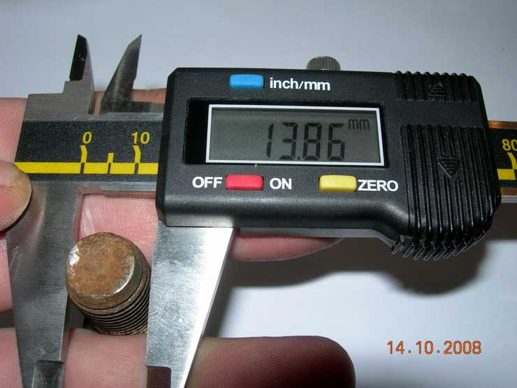

Нашел в багажнике запасной болт -когда то один потерял и на разборке подарили два. Один поставил и на нем конец резьбы смялся из за того что болт коротковат оказался.
А вот второй пока цел:
Под ключ 19
Резьба M14x1.5
Длина всего болта 56мм
Длина стержня 27мм
Поделитесь -у кого какие длины???

Я такой и мерил. Общая длинна 56. Эти болты шли с диском 6J1\2, которые чуть шире штатных 6J. Но не факт, что ширина диска под резину, влияет на длинну болта.

SergPU ну написали же, в каждом случае длинна болтов разная, зависит от самого литья.
Писал же как определить необходимую длинну. Чем тебе поможет длинна болта у другого литья. Разной длинны болты на литье стоят. :zlost':

После этого купил все новые. Кстати, стандартные - типа как на фотках - и стоят они у меня и на литье летом, и на штамповке зимой.
