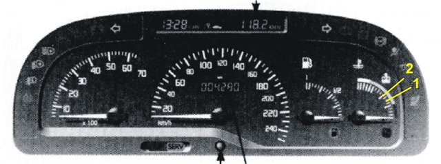

Где-то уже выкладывал эту картинку:
1 - рабочая т-ра, поддерживаемая термостатом;
2 - т-ра включения вентилятора.
Термометром не мерил... :oops:
В положении "1" стрелка стоит всегда. И зимой и летом. Независимо от скорости. И становится она туда через 2-3км (+1- 2мин. прогрева ) когда на улице ~0гр.
И это при всем при том, что у меня дырка в верхней части радиатора :oops: и поэтому уровень ОЖ все время на риске "мин." (на холодную) и пробку расширительного я всегда незатягиваю.
А до Лагуны у меня был Эскорт... в гараже собралась коллекция термостатов, а я зимой всегда ездил с картонкой на радиаторе.
Так и не победил я его...

Dervik Поверь все-таки на слово, ну пусть не 65 град, но существенно ниже, чем у чугунных моторов. Как доказательство могу привести лишь показания температуры масла в режиме диагностики бортового компьютера после продолжительной езды - хорошего прогрева то есть - от 63 до 68 град. Неплохо было бы, чтобы этот параметр кто-то посмотрел на F3R или F3P. Пробка расширительного бачка нужна только тогда, когда в бачке создается давление - при сильном нагреве, близком к закипанию. Без пробки закипит при 100 град примерно, с исправной пробкой при 110-120. На скорость прогрева и рабочую температуру мотора пробка не влияет.

qwerty Если учесть погрешность указателя температуры, то приботы у нас показывают одинаково. На чугунных моторах рабочее положение стрелки - на середине шкалы, там где у N7Q вентиляторы включаются.

Андрей К., от тут пложение стрелки для F3P с распр. впрыском
viewtopic.php?t=5685&start=0

По картинкам для F3R видно, что рабочее положение стрелки существенно выше, чем у N7Q, у меня такой нагрев приводит к включению вентиляторов.
Так что все остается в силе: мотор другой, температура термостата тоже.

Во,еще один N7Qвод... Явген, сходи по ссылке ЮМБР, посмотри и скажи, у тебя стоит стрелка указателя температуры так, как там показано, или значительно ниже? И как же после этого одинаковая рабочая температура ВСЕХ моторов?

Ох не верю я этим стрелкам...
