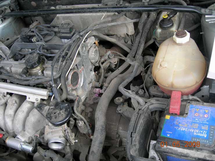

ЮМБР писал(а):
Чего-то не нашел фотки вольвовского мотора, что показать где регулятор, а где штуцер.
Штуцер в торце рампы -закрыт синим колпачком
Регулятор давления -баченок между форсунками
