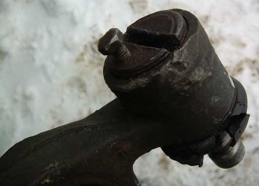

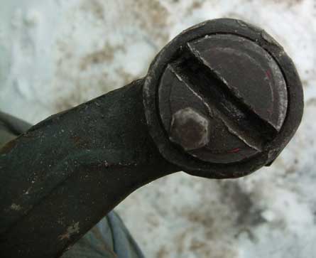

Вот сфоткал, то чудо которое у меня стояло на Audi 100, т.к. там шаровая стояла вместе с рычагом, то бывший хозяин решил экономить вот таким образом

Diesel_coupe, здесь примерно как писал Механик сделано?
А что это за болт в торце?
Renault Megane I, 1.4 16 (K4J)
СообщениеДобавлено: 31.01.2009 17:41
Сообщения: 1328
Откуда: Минск Каменогорская
маслёнка
