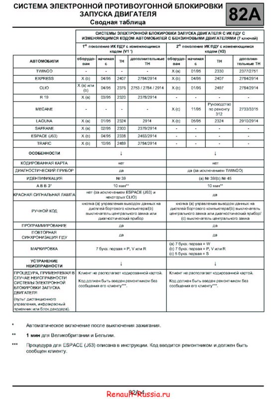

Ну Вы все таки понимаете или нет, что с иммошником у вас все в порядке?

1. Иммо всё-таки жыв ? (мне тоже так кажется)
2. Почему он не реагирует на отсутствие ЭБУ (мож так и надо ?) ?
3. Зачем тады выворачивать коммутационник ?
4. При подключении другого ЭБУ что должно быть на приборке ???
5. Что будет при заземлении вывода 37 (сигнал ИММО)
6. Куда идет сигнал с выв 5 и 51 а также 6 и 50 (и что на них должно быть)???
7. Протестить (подключиться к диагностике) ЭБУ без авто можно ?
8. На сколько поможет б\у ЭБУ (вероятность)
