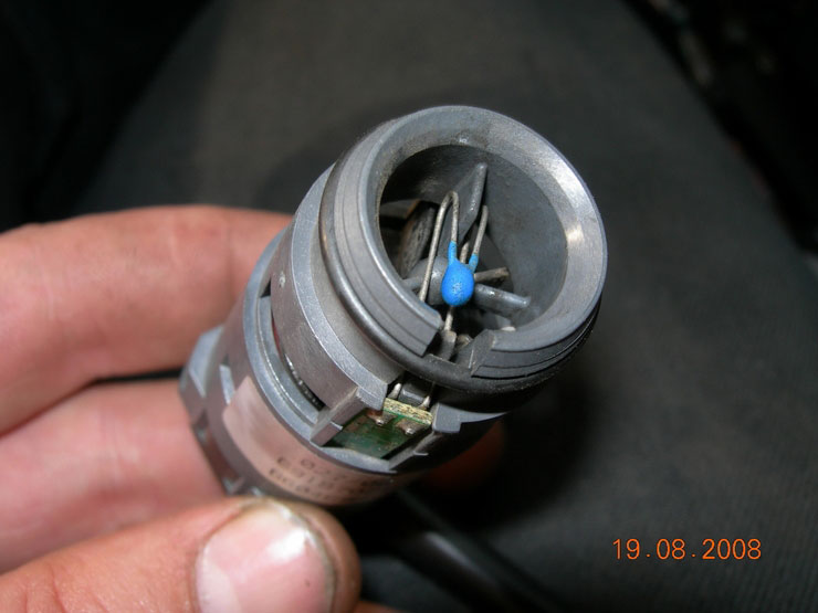

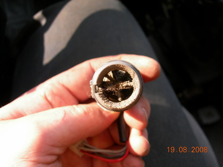

SergPU спасибо, буду знать. датчик температуры салона воздуха тож почистил и моторчик там теперь работает беззвучно и пыли на контактах самого датчика нет.

alexander safranovich
Вот этоправильно -грязюки в датчике салона обычно полно набивается

Это датчик, измеряющий температуру в салоне, для климатической установки.
Как добратся описано ТУТ

СообщениеДобавлено: 17.12.2009 21:23
кекссс
Будет тише работать его моторчик и оперативнее реагировать на изменения температуру в салоне.

этот датчик мыть можно или всю эту пыль сухой тряпкой удолять??
СообщениеДобавлено: 18.12.2009 7:57
кекссс
Ты мою ссылку читал?
Там нет не тряпок ни воды :ustav:
Датчик продувается воздухом - я просто ртом продул,а можно наверное и продувочным пистолетом дунуть.
