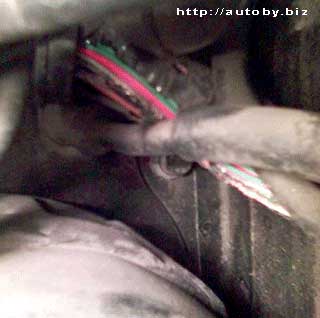

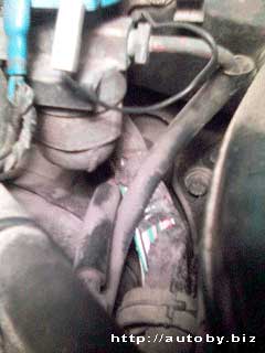

Жгут пожмякать не успел, увидел разлахмачивание изоляции снизу жгута ближе к перегородке салона.
(Все фото мобильником, подключайте воображение :D , для увеличения фото - кликните по нему)

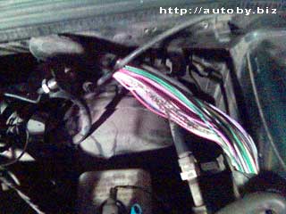

Рядом проходила газовая трубка и трос сцепления. Приподняв жгу с проводами и немного его повернув поврежденной изоляцией увидел закороченных проводов 8. Сразу стало ясно где коротнуло.
Далее стало видно и чем. Вспомнились газовщики и интимные отношения с ними, т.к. при установке газового медной трубкой они чуть подперли трос сцепления, и он со временем перетирал своей пластиковой защитой снизу жгут проводов, перетерев их и свою плачтиковую защиту он металлической оплеткой банально коротнулуже оголенные провода
Если мне не изменяет память, то трос в местах своего соединения с вилкой сцепления и педалью соединен пластик. Получилась просто коза между проводами. а так могло быть все и хуже, пожарникам можно было бы жать руки :(

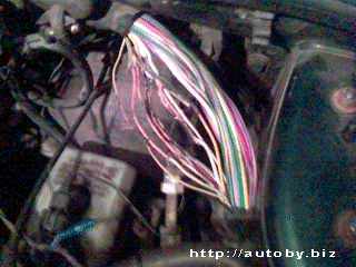

От плохого контакта между проводами и "сильными" по току закороченных потребителей провода грелись и поспекались изоляцией. Предварительно был облегчен доступ к жгуту снятием газовой трубки, клапана и площадки диагностической колодки.
Пришлось акуратно разрезать изоляцию между повреждеными проводами.
Почти все провода удалось сохранить (были перепаяны два тонких провода, которые при рассоединении немного разлохматились). Все заизолировалось и уложилось обратно в жгут. Газовая трубка была пущена по другому + на трос сцепления и жгут была одета доп защита, чтобы предотвратить в будущем перетирание и козу
