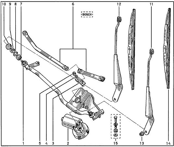

да-да-да.. на самом поводке дворника.. на всех ренохах стоят и прячут гайку.. мот для красоты, мот чтоб не ржавела. у меня на ось крепилась, у отца просто плотно вставлялось...
на картинке выше под стрелкой ось, на которую насаживается поводок, зажимается гайкой которую как раз и прячет эта пластмасска.. было мнение что их бывает только в сборе с новыми поводками щеток.. дорого... хотя мот врали.
Renault Clio RN 1.2.. было

tseba писал(а):
Aleksey
ты наверное не понимаешь о чем речь, а реч о такой крышечке, которая вставляеться в саму (даж не знаю как назвать) спицу :shock: дворника и прикрывает гайку, которая затягивает саму эту спицу :shock: на шлицы
совсем в конце рабочего дня мозг отключился (спица хахаха), ну вы меня поняли
Я понимаю о чем речь, но я ещё ни разу их не видел, поэтому уточняю с чего вы взяли, что она должны быть, и куда она там крепится.
СообщениеДобавлено: 22.12.2008 19:58
Нашел в каталоге на R19 этот колпачек, но только для ПРАВОРУКОГО авто:
Деталь 10 как я понимаю.
Ее номер 7700 624 458 -цена в exist около 0.4$ про большой срок, но думаю можно и подождать пару недель :wink: -на управляемость авто она не влияет.
СообщениеДобавлено: 22.12.2008 20:02
Вот я же говорю, что нету на моей его. И дворники выходят почти из под капота, так что не страдаю.

Aleksey
SergPU
у нас немного другая конструкция
SergPU неужели на Baccara конструкция как в 19хе?
У нас поводки дворников выходят не из под капота!!!! Они на самом видном месте прям перед лобовиком и неприятно када виднеется ржавая гайка
Renault Clio 1.2 E7F706
СообщениеДобавлено: 22.12.2008 21:29
tseba
Я ж написал -это ПРАВОРУКАЯ R19 !!!
Вопрос стоял -найти колпачек -я его и нашел, а почему колпачки шли только на англичанку не знаю.
На Clio ржавые гайки заменил на оцинкованные -так еще хуже стало -в глаза бросается. Только что заказал себе по тому номеру что написал выше -подождем...

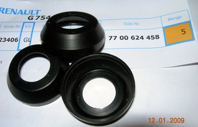

В общем заказал я в exist то что считал колпачками 7700 624 458 см.выше.
А приша вот такая фигня
Внешний диаметр около 30мм -это ж какая должна быть гайка :mrgreen: :mrgreen: :mrgreen: .
Кароче я пролетел :oops:

SergPU
ппц, вот и закажи ченить по рисунку :(
