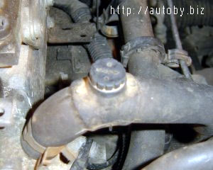

а как выглядят стравиливалки? просто у меня тоже журчит..
У меня так:
(Для увеличения фото - кликните по нему)

voronizer
у меня такие вроде есть, на толстых шлангах, верхнем и нижнем, которые к радиатору движка.как ими пользоваться?
хотя журчит судя по всему в системе печки - это одно и то-же или разное?

Я делал так:
На заведенном двигателе открутил заглушку. Подождал пока прогреется ОЖ. Сначала идет воздух с пузырями, затем водичка пошла. Как пошла - быстренько закручиваем (дюже горячая :)
Нашел еще вот: Не греет печка
