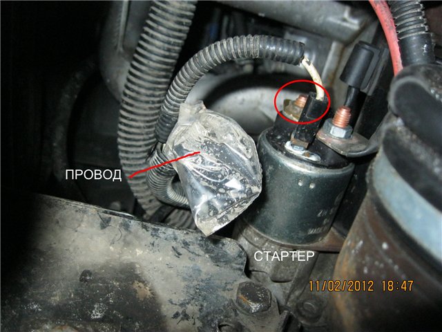

Может кто глянет куда подключается чёрный толстый провод возле стартера. Провод выхотит из жгута проводов. Конец провода выполнен в виде квадратной пластины с отверстием по середине. Увидеть можно только из ямы. Буду признателен за фото.

куда подключается чёрный толстый провод?
Вот фото с ямы. Если прикинуть по длине провода, то он больше всего подходит на клему втягивающего (в красном кружке)

Если напряжение отсутствует, то значит одна из масс кузова. alexey.by при заводке , минусовая клема на АКБ греется? Попробуйте "кинуть" дополнительную массу на ДВС при помощи проводов для прикуривания (сразу от акб), если стартер начнёт вращать уверение ...... тогда привинчивайте свой провод кдвижку.

Снимал стартер, заменил щётки. Старые были изношены и немножко палёным воняли. После замены стартер крутит уверенней. Морозов вроде не обещают, так что испытать стартер в условиях при которых он раньше слабо крутил не получиться. Проверять пока не буду куда идёт этот провод, подожду может кому-то не лень будет залезть в яму и глянуть. Двигатель K7M702

Прозвони провод тестером на массу. В общем жгуте он может просто входить в обжимное соединение (из 3 в 1 - например), и как узнать его конечную точку?
