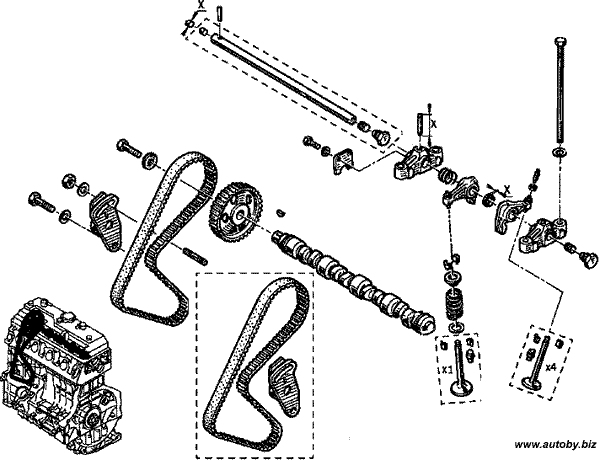

Двигатель 2 л. 12 кл. клапана регулируются шайбами или винт гайка и какие зазоры
СообщениеДобавлено: 27.03.2009 9:35
RuslanB, клапана на твоем моторе регулируются или шайбами или винт гайка. Других вариантов нет.
Зазоры стандартные, ничего необычного.

Sharki, ты уверен, что во всех существующих моторах 2 л. 12 кл. всех существующих авто клапана регулируются шайбами?

2 л. 12 кл. - J7R (рег. ВИНТАМИ)
