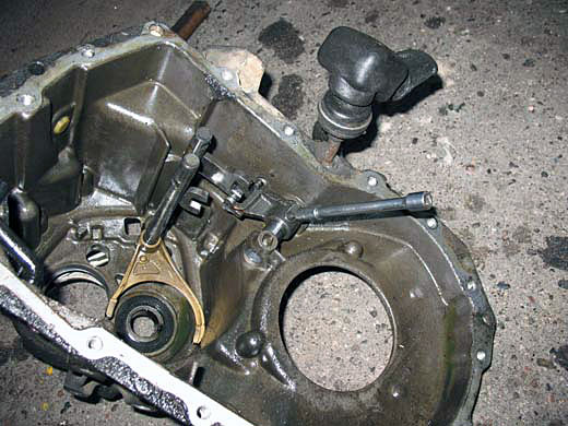

Диагностика КПП выявила шум первичного вала и значительную течь масла через манжету первичного вала и штока переключения передач.
Данный отчет не являетя прямым техпроцессом для ремонта КПП и служит для ознакомления конструкции КПП и описания выполнения некоторых ремонтных работ

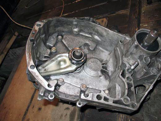

КПП снята. Видна вилка выключения сцепления и выжимной подшипник

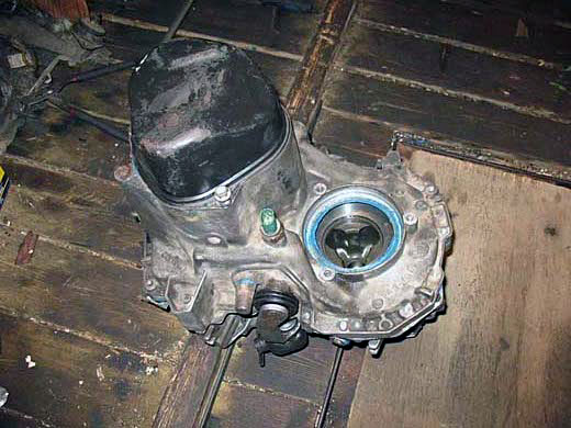

То же без вилки и подшипника
Ставим КПП на "колокольчик" и снимаем "жестянку" (три болта) пятой передачи

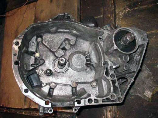

Подробное описание снятия шестеренок за "жестянкой" описано в

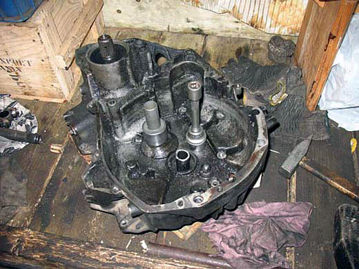

технотах. Откручиваем болты крепления "половинок" корпуса КПП и рассоединяем ее.

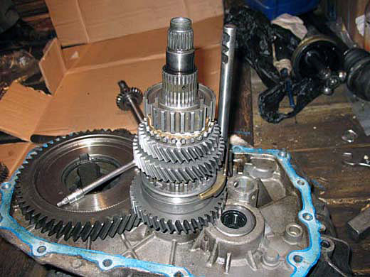

Первичный и вал задней передачи сняты.

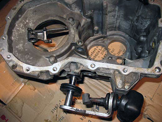

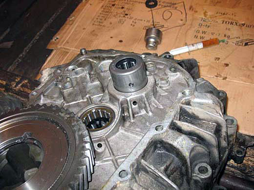

Подходящим удлинителем и головкой выбиваем напрявляющую втулку первичного вала (это и есть подшипник + манжета первичного вала). Рядом показана новая направляящая
При запрессовке новой направляющей обращаем внимание на совмещение отверстия в корпусе КПП и направляющей втулки

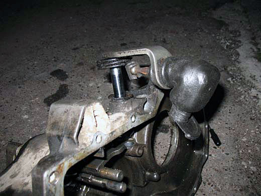

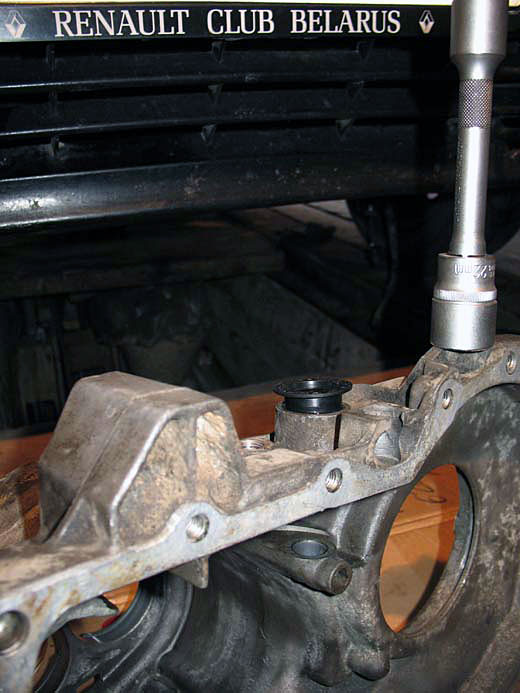

Для замены манжеты штока переключения передач необходимо выбить штифт вилки переключения подходящим пробойником (например удлинителем и шестиграником)
Вынимаем стопорное кольцо пластиковой втулки и достаем ее из корпуса
Сопсна сам механизм переключения передач
Достаем старую манжету и подходящим "инструментом" устанавливаем новую. Ее установка производится не до упора, т.к. на "шляпку" манжеты устанавливается пыльник штока
Собираем механизм обратно
