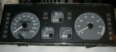

Интересно, У клюхи есть лампочка на приборке, которая показывает, что коробка в аварийном режиме работает?

У Клюхи есть лампа аварийного состояния АКПП
Крайний правый ряд -вторая сверху.
Сними приборку -может быть лампочка эта перегорела или ее вообще нету :mrgreen:
Но лампочка кажет только неисправности контролируемые датчиками -механические неисправности она не кажет, так же как и не кажет их приборчик диагностический.

Эта лампулька у меня не горит.... никогда, ни при включении зажигания, ни при кручении стартером((.
Я так понимаю она должна гореть при вкл. зажигания.... а при заводке гаснуть.
Будем искать прибор XR25? Гдето уже прозвучало, что тока XR25
clio-93г 1.4 автомат ad-4
СообщениеДобавлено: 25.04.2009 20:54
scream2
Да, все верно -при включении зажигания она загорается, при заводке мотора горит несколько сек и гаснет(а у меня был момент что не гасла или на ходу загоралась -исправил :roll:)
