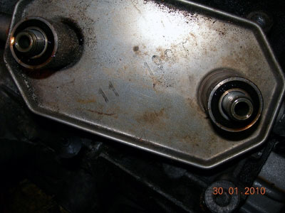

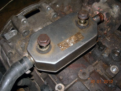

Забился радиатор охлаждения коробки АКПП AD4.
Можно ли его (если кто делал) развальцевать как и радиатор печки и почистить, или он ремонту не подлежит???
Антифриз через него практически не идет.
Renault Laguna 2.0i RXE 1995

Судя по его конструкции
развальцевать наверное можно, но вот собрать обратно -скорее всего не получится.
Но т.к. он выполнен из нержавейки, то можно снять и попробывать промыть сильно ядреной химией.

Закончилось вот чем:
радиатор наполовину промыл при помощи лимонки и жидкости для удаления ржавчины (сутки в нем плескалась). Еще проволокой чистил его, много ржавчины выдулось. В заключение надел на водопроводный шланг и промывал часа 3.
не 100% пропускаемоть - но вода идет.
Собрал, завел - теплая ОЖ пошла через него. В итоге - жидкость в коробке охлаждается, но что самое главное - и прогревается.
Но неприятности на этом не закончились - лопнул болт крепления радиатора АКПП к коробке, этот болтик 37$, от Clio и R19 он не подходит.
Вот тут описание про этот болт: ЗДЕСЬ
