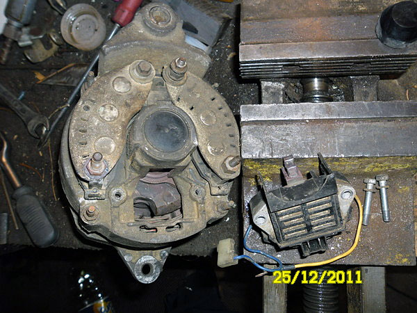

Открутив два болтика снимаем щёточный узел . Износ моего - минимальный .... "кольца" ,тоже, откатают ещё не мало тысяч. Поэтому на них не заостряемся.
Выкрутив стяжные болты - половиним агрегат.

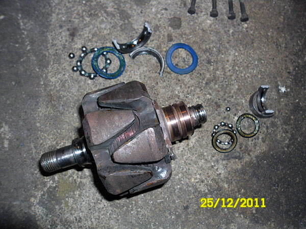

К сожалению, съёмников под такие маленькие подшипники , у меня нет :oops: ..... Пришлось "раздушить" наружные колльца в тисках ( :!: ВНИМАНИЕ - подшипник изготовлен из закаленной стали - используйте защитный экран - подойдёт обычная ветош :idea: :!: )

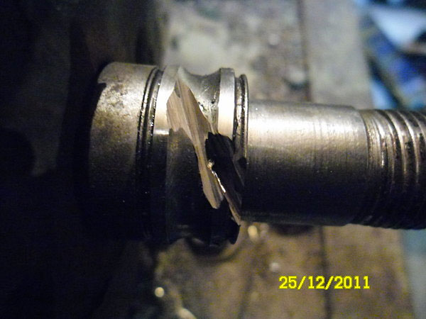

Внутренние кольца ослабляем при помощи балгарки и раскалываем ( :!: помним про свои глазки - они у Вас одни - используем средства защиты :!: )

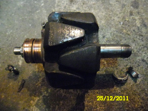

"Голый" ротор ...
Запрессовываем новые подшипники и производим сборку в обратной последовательности.
