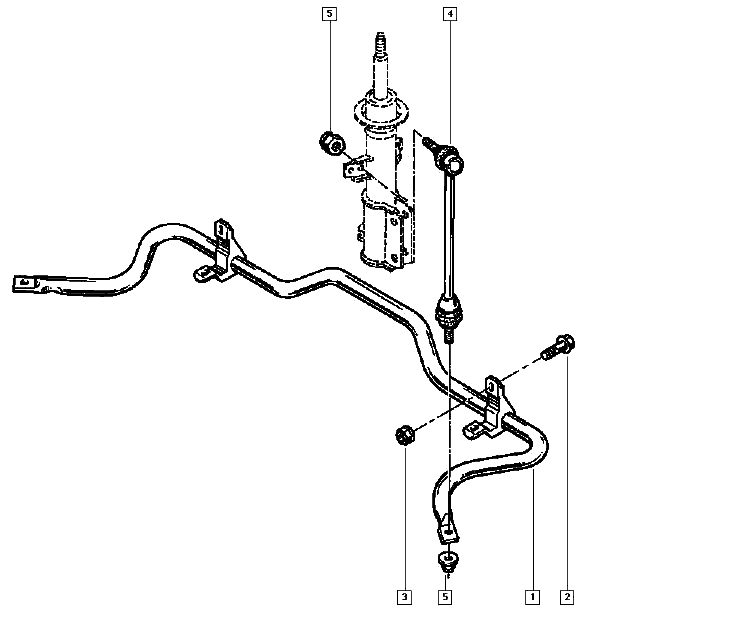

Возможно изношены тяги стабилизатора поперечной устойчивости 4. Стук похож на удары по пустой пластиковой бутылочке. Проверить можно на яме без подъема колес богатырьским покачиванием за 1 либо слева, либо справа. Рисунок здесь
СообщениеДобавлено: 16.08.2005 9:41
Сообщения: 5400
blackwhite - прав, у другана теже признаки были на вольве и
4 меняли они раздолбанные с 2х сторон были

1) - шаровая. Трудно диагностируется. Не всякий механик найдет.
2) - сайлентблоки подрамникаю Те же трудности.
3) - заколебавшие всех стойки стабилизатора. Диагностируются легко.

На счет стука понятно: сами тоже думали, что стойки стабилизатора стучат, хотелось мнение людей услышать.
