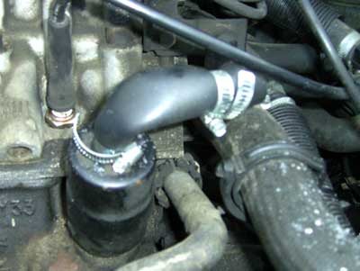

Приветы всем, вот посмотрел - поразваливались и вже почти не держатся резинки соединяющие стыки и трубки сопуна на Рено 19 (моно 1721), в связи с этим вопросы:
1. где можно купить подходящего диаметра шланг масло/температуропрочный ?!
2. около впрыска торойник куда доходят трубки сопунА, сам тройник и трубка, у меня, просто состыкуются вместе, а должны ли они быть соединены в общую трубку жЕстко ? ...имхо это у меня и есть причина маслянных "соплей" на двигле сзади
BMW 525iA E34 M50B25TU
СообщениеДобавлено: 4.01.2006 0:32
Я купил трубку сапуна от Жигулей. Обрезал и зафикисровал хомутами. Не супер, но зато дешево, и проблема решена.

1. - видел на малине и червенке
2. - жесткость необязательна .... плотности достаточно.

я сначала тоже мучался - искал куски патрубка и надо были куски большого диаметра (более 14 мм), нашел - но как то все "не очень" получалось: на самом сапуне диаметр маленький , а на железной трубке , к которой сапун посредством патрубка необходимо присоеденить, большой.
А потом плюнул на все это (за двигателем, кстати, патрубок на этой трубке тоже развалился) - открутил эту железную трубку большого диаметра (которая от сапуна уходит за двигатель) и выкинул ее, а вместо железной трубки соединил сапун длинным патрубком небольшого диаметра (<14 мм - точно не помню). И нормально, и эстетично, за счет упругости патрубок к двигателю не прикасается - в виде полуокружности огибает его.

так вот, как писал выше, я вместо короткого патрубка за двигателем, железной трубы и еще одного переднего короткого патрубка поставил один длянный патрубок :)
СообщениеДобавлено: 6.01.2006 14:37
Делал вентиляцию также, как Doc, соединив пластиковой маслобензостойкой трубкой. Недостаток обходной технологии проявляется при коротких зимних поездках - замерзает конденсат, в результате давлению в картере деваться некуда. Приходится следить. В заводском варианте прикрученная к двигателю труба нагревается и конденсат не образуется.
