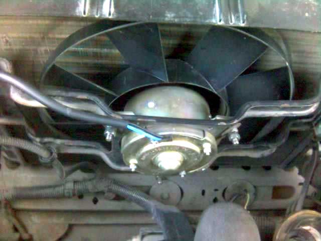

Суть идеи такова: у колеса висит датчик износа колодок и т.к. колодки давно ставятся бездатчиковые, то он свободен и лампочка на приборной доске соответственно тоже. Если закоротить этот провод на копус - лампочка загорается. Берем обычное ВАЗовское реле. Садим на контакты реле (86 и 85) контакты вентилятора, а на оставшиеся (87 и 30) провод датчика и землю. Теоретически должно работать.
Проверю на днях, напишу.
Если есть предложения - слушаю.
ЗЫ: Перед этим делал без реле, просто датчик соединял с одним из контакто вентилятора. Все работало правильно только при отключении зажигания лампочка загорается напостоянку.

Jacky блин объяснили без меня. Лето на дворе. Шоб не отказало.
И вообще на родном моторе вентилятора у меня подшипник разбило и оську скушало. Пришлось обрести ВАЗовский и вырезав электролобзиком дырдочку в раме побольше ставить его. Получилось впринципе даже симпатично. Но это так, к слову.
вот снимок сделал (для увеличения фото - щелкниту мышкой по нему):
