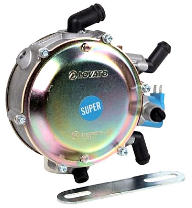

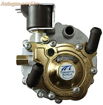

А можно поменять чисто редуктор, не меняя мозгов(плата в коробке с проводами к эл. клапану редуктора) и всего остального?
У меня стоит tomasetto AT-07 и думаю поменять на что-нибудь из этого:
www.autogas-prod.by писал(а):
TOMASETTO asterik (фото с http://www.autogas-prod.by )
Предназначен для использования в составе комплектов для переоборудования базовых карбюраторных и инжекторных автомобилей с искровым зажиганием, в качестве дополнительного оборудования, позволяющего использовать в качестве топлива Газы Сжиженные Нефтяные
Назначение в системе:
  • Испарение жидкой фазы ГСН
  • Снижение и поддержание постоянным заданного выходного давления газа, при переменных расходах
Произведено компанией Tomasetto;
Конструктивные особенности:
  • Рабочий диапазон входного давления 2.5-1.6 МПа
  • Для двигателей мощностью свыше 100 кВт
Lovato super 140 kw (фото с http://www.autogas-prod.by )
Safrane I, 2,2l, "93 12v
Safrane II 2,0l, "99-00 АКПП
 Заголовок сообщения: Re: Ликбез по ГБО.
СообщениеДобавлено: 10.10.2010 16:59
Сообщения: 2733
TOMASETTO asterik http://www.autogas-prod.by/catalog/prod.php?prod_id=137
Lovato super 140 kw http://www.autogas-prod.by/catalog/prod.php?prod_id=136
Можно, главное потом редуктор отрегулировать.
