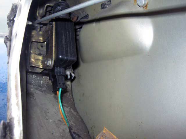

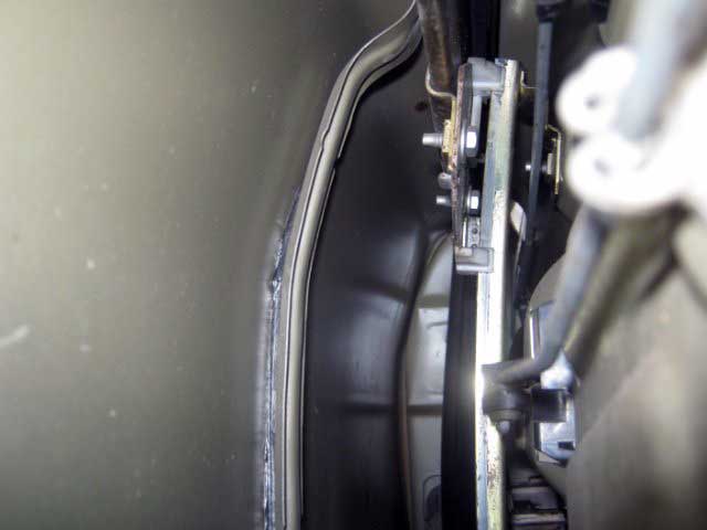

 Заголовок сообщения: Фото двери без обшивки (Renault 19)
СообщениеДобавлено: 2.10.2012 10:19
Сообщения: 1149
Откуда: Минск, Уручье
Вот дверь без обшивки...
