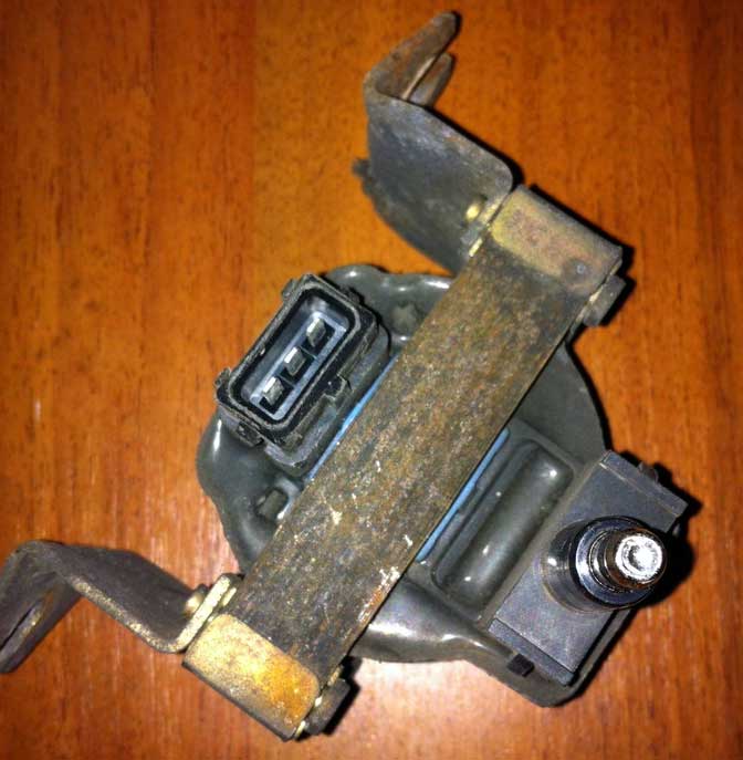

Поставил оригинальную катушку Magneti Marelli BAE 504 L, коммутатора на ней нету I_broken . Проблема осталась.
Старая катушка:
p.s. Лямбду менял.
