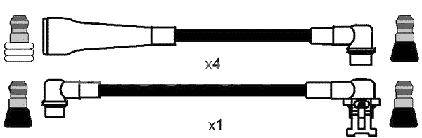

В общем привезли мне тут провода, а они не совсем такие как те, которые хочу поменять. У меня колпачки на свечи прямые, а мне привезли с гнутыми (буквой Г) колпачками. Причем на бумажке внутри коробки написано что провода подходят для рено 19 1.7i (фирма janmor - польская)
i - это я так понимаю инжектор, а у меня моно. Вопрос состоит в том в том, сдавать эти провода обратно, или они все-таки подойдут. Помогите определиться!
Рено 19, двигатель F3N L-740, моно

Сдать обратно. Не те времена, чтобы колхозить, они же не бесплатно достались.

А там вообще есть разница кроме этих колпачков? Ну там сопротивление проводов и тп?
 Заголовок сообщения: Re: Выбор высоковольных проводов
СообщениеДобавлено: 7.02.2014 18:03
Скорее всего разница именно в наконечниках.

То есть, если подойдут по длине и креплениям - могу оставить? Просто неохота лишний раз ни себя, ни людей напрягать, если это никак не сказывается на машине.

Aleksey, судя по этой теме (только что раскопал) Высоковольтные провода походу можно и с гнутыми колпачками поставить :)
СообщениеДобавлено: 7.02.2014 20:27
не вижу проблеммы....если провода на руках то поставить и проверить :-)

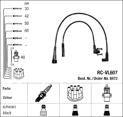

Ну вот допустим выбрал я высоковольтные провода NGK 8472
Вот уже 10 минут ищу в интернете, открываю разные сайты и нигде не могу найти, чтобы было написано что у них в середине (
